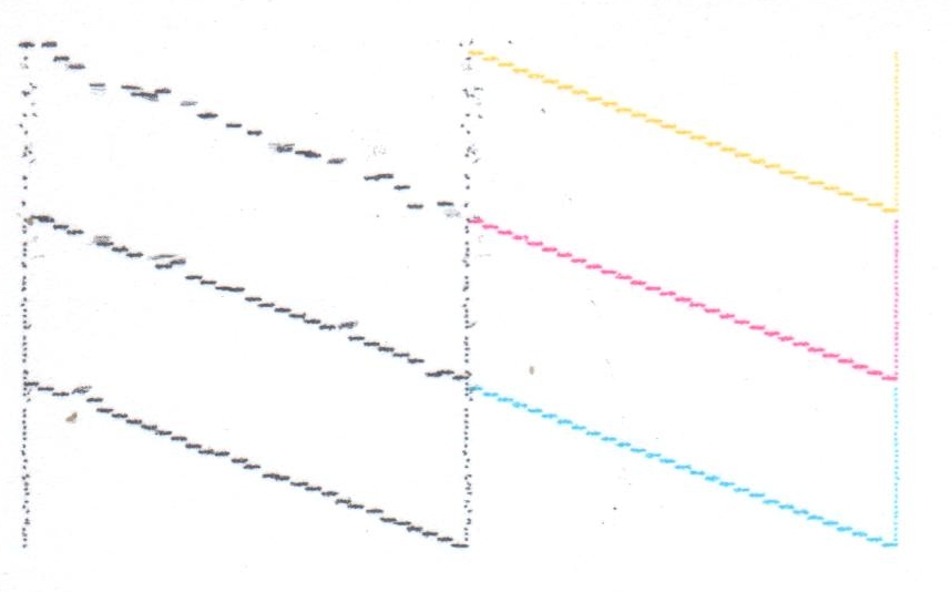

Вроде подобную тему на форуме не нашел. В общем такая проблема: все было хорошо, как вдруг принтер начал ужасно мазать, сделал тест дюз - как то они посмещались (то есть не просто пропали, а стали выше ниже, скан теста дюз прилагаю).
на принтере установлена СНПЧ капсульная, производителя не знаю, уровень чернил в капсуле в норме, на прежнем уровне, примерно 1/3. Чернила водорастворимые ввм, печатаю ими уже больше 3х лет. Калибровка принтера ничего не дает, так как там огромные делые полосы: напоминает не квадратик а поле в клеточку (типа как нарисовать основу под крестики нолики, 2 горизонтальные линии и две вертикальные их пересекают).

Меняем чернила чёрные, промываем чёрный канал ПГ. Как это сделать правильно - ищем по форуму поиском. Информаци вылом.

Проблема в чернилах, вязкость не та. Промывать, если эта процедура вас пугает- не обязательно, но чернила менять.

В общем вчера поступил следующим образом:
1. вместо чернил влил в емкость промывку для ПГ.
2. Прокачал чернила, сделал несколько прочисток ПГ софтом.
3. Пропечатал высоким качеством несколько черных листов (в итоге они просто мокрые и прозрачные(жидкость ведь прозрачная).
4. Залил черные чернила ВВМ, срок до 06.2013г.
5. Прокачал чернила, сделал тест дюз - ничего не изменилось все такая же картина.
Я так понял надо снимать капсулу и шприцом работать с ПГ?
не пойму чего он так со мной :(

Ну что Вам сказать? Уже сказано было- меняйте чернила и мойте пг.

Majestiks, вот именно что мойте, а не паласкайте, а то что вы сделали, вы как раз её просто попаласкали...
Как промыть нормально ПГ, читайте на форуме! :rofl:
