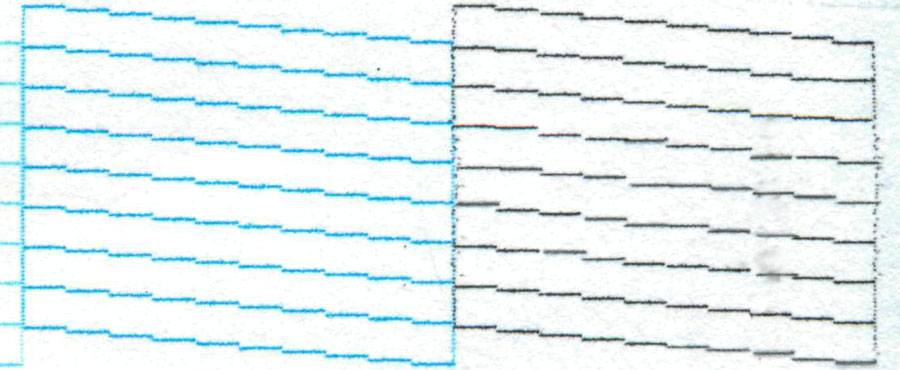

Здравствуйте! У меня старенький р200. После ремонта стал полосить чёрный цвет. При этом тест дюз на чёрном цвете получается каким-то корявым. На фотографии при печати области с чёрным цветом получаются с белыми прожилками. Остальные цвета в норме. Можно с этим что нибудь сделать? Скан теста дюз прилагаю.

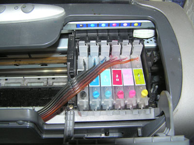

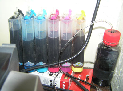

Кто производитель СНПЧ не помню, давно покупал... Что установлено в каретке принтера и как заправлены доноры посмотрите пожалуйста фото, доноры устанавливаю на подставке 3 см от уровня стола, когда принтер печатал нормально это был оптимальный вариант.

Тест дюз в первом сообщении.
