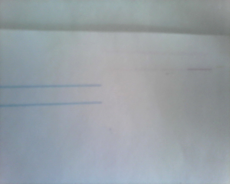

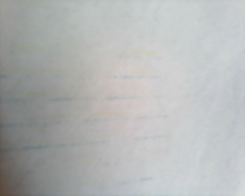

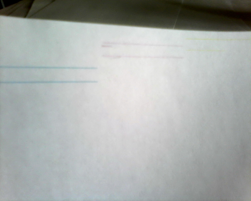

Стоят ПЗК. Заправлены водяной краской.
Печатает и копирует, но листы девственно чистые. Тесты дюз пустые. Но это было вчера.
Сегодня немного ожил. Тесты дюз такие же... Правда один раз показал 3 полоски - розовую, синюю и жёлтую - по 2 мм. Чёрного цвета как будто нет.
Тест с помощью ServiceFT даёт более интересный результат (см. фото).
Пробовал печатать пару небольших картинок - в ответ только синие и жёлтые полосы (см. фото).
Жива ли голова? Есть ли смысл дальше возится?
Ранее имела место полная разборка МФУ и промывка ПГ. Промывал дистилированной водой и промывкой для струйных принтеров InkTec. Синий, жёлтый и розовый промыл до чистой воды. Чёрный, если честно, не допромыл... Заколебался его пробивать. Может ещё раз промыть? Может есть ещё надежда?

|    Сообщение #2 Отправлено 24 апреля 2012 - 09:43   Серёга Донецкий
Если при пркачке чернил слив с помпы идёт, а печати нет, то смотрим в сторону ПГ, шлейфов, мат платы.
