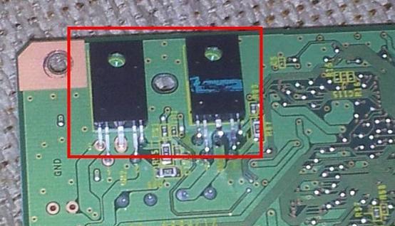

Почистил, собрал все наместо - принтер включил он взял лист и сразу выключился и больше не включается, сразу появился запах горелой платы снял основную плату там визуально все цело но в одном месте при включении питания идет сильный нагрев, что даже плавиться начинает все вокруг (на фото выделил их) незнаю что это
Подскажите, замена этой платы решит проблемму и из за чего она могла сгореть?

| Сообщение #2 Отправлено 24 апреля 2012 - 08:40
То, что Вы выделили на картинке - транзисторы. Их под замену, если найдете. А вот ПГ тщательно сушить и потом уже на место ставить

| Сообщение #3 Отправлено 24 апреля 2012 - 08:41
Извиняюсь, но на всякий случай переспрошу!
Если поменять транзисторы на такие же или всю плату целиком, то все должно заработать
а по поводу ПГ, скорей всего действительно мой косяк, промывка на контакты попала, а я не посушил

| Сообщение #6 Отправлено 24 апреля 2012 - 11:59
Если Вы поставите новую плату и старую ПГ, есть вероятность, что новая мать тоже сгорит.
Так что желательно Вам менять и ПГ и плату

| Сообщение #7 Отправлено 24 апреля 2012 - 13:17
Она обязательно сгорит. Я так спалил свой РХ820.
По глупости залил у него ПГ чернилами, сильно залил. После включения он нормально вышел в режим готовности(я тогда ещё не знал что я её залил), и я даже отпечатал на нём 40 листов А4, потом 10 пустых страниц, потом отказался распознавать картриджи.
Я сушил голову примерно недели две-три. Потом решил добраться до материнки, выяснилось сгорел предохранитель F2. Ну думаю голову высушил, впаяю как я вместо предохранителя просто перемычку (просто преда такого не нашёл, ничего страшного не должно быть ПГ то типа сухая ужО).
Но не тут то было, после пайки принтер просто не включился, оказалось что ПГ просто напросто не высохла даже за три недели...принтер отправился на помойку...
Это я к тому, что либо сушите ПГ, либо меняйте на новую, а уж потом ищите проблему в мат.плате.
Ну или меняйте сразу и то и то на новое...и да будет вам счастье!

Купил новую плату, не из за жадности, а захотелось поковыряться.
определился он как artisan 50, перешил его в Т50
теперь выдает ошибку 42, что мол где то что греется и работать отказывается
Что это может быть, подскажите?

| Сообщение #12 Отправлено 25 мая 2012 - 15:03
Ну так нужно было ещё и ПГ заменить. Без этого могла и новая плата сгореть.

| Сообщение #14 Отправлено 25 мая 2012 - 15:47
Если греется, замени ПГ и увидишь

В итоге выяснилось что греится та же фиговина что и сгорела в первый раз!
Очень интересно, может кто знает, с чем это связано
может на нее охлаждение забабахать?
