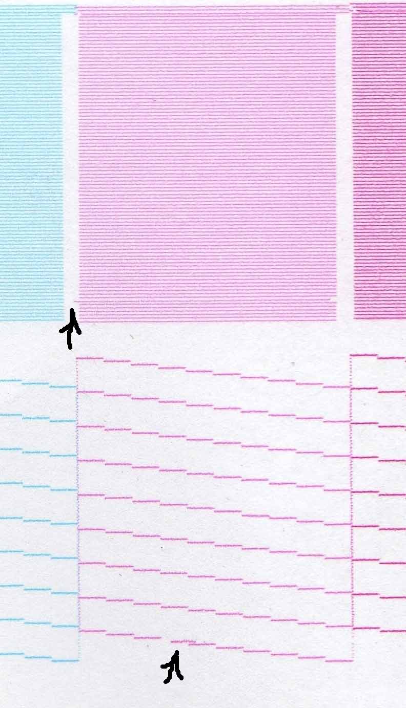

Здравствуйте форумчане и Знатоки! Прошу взглянуть на скан
. Вопрос в следущем: как избавится от данного дефекта, и чем вызвано это? Я устанавливал систему другого производителя, заполнял систему с ММ для прочистки, оставлял на ноч,промывал каппу, периодически подливал и тд. Ничего не помогло. Что это такое??

Какая СНПЧ (кто производитель) была дотого, какие чернила использовали? Иесли можно тест дюз полностью, всмысле все цвета.

говорю же, что специально купил новую систему чтобы проверить. а старые прчистил, заполнил разбавленным раствором а ммиака, выдержка, прокачка, прочистка не помогло. Все дюэы удов, кроме этой одной. Доп инф на всех дюзах незначительное распыление чернил за область печати

Где-то РоманМ писал как избавиться от косоструя, искать нужно. В двух словах, как я понял расскажу... В проблемный канал под давлением подавать промывку и одновременно елозить пальцем по пластине дюз.
ИМХО. Но этот способ годится только если что-то попало в дюзу или прилипло, налипло. Если же у вас механическое повреждение дюзы то уже ничего не поможет.

(Nikolai67) Давно бы подал под давлением, стало бы ясно, однако имеется печальный опыт, не хочу рисковать

А других вариантов у вас нет. Остаётся только смириться...
А вы не спешите! Ну было у меня, продавил пару голов (мембран) ничего страшного)) ИМХО я считаю что если канал не забит и через него проходит промывка то можно давить сколько угодно. Сам пробывал

Чего мусолить хрень? Там наноговно в дюзе. Надо брать наноёршик и прочищать.
