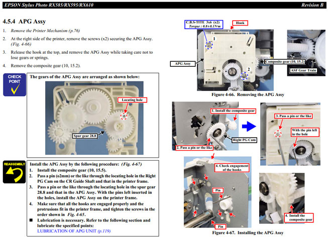

Что то читал о совпадении каких то меток на блоке шестеренок и о сдвиге +/- на один зуб (может помочь)
Может кто-то просветить
| Сообщение #17 Отправлено 25 апреля 2012 - 19:58
А...так мы ещё и гарантий хотим...используюя альтернативну....ню-ню.
В Киеве не нашел нормальных СЦ Epson, практически все, которые обзвонил, то с мастером не связывают, то занимаются лишь какими то стандартными функциями (прочистка, замена памперса и т. п.)
Если и по картинке не разберёшься - неси в сервис.
Спасибо БОЛЬШУЩЕЕ - вроде оно, собрал правильно - запустился, ошибка пропала, чернила прокачал - буду тестить
