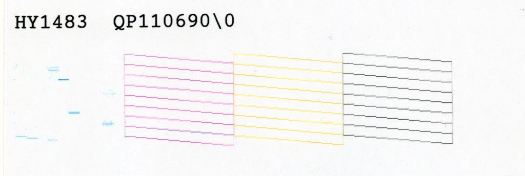

Здравствуйте.
помогите разобраться, не печатает синий цвет.
Прикрепленное изображение: img008_1.jpg

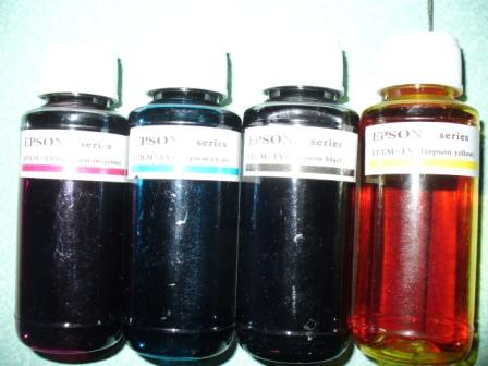

стоит СНПЧ - катриджевый.
чернила - водянка. неизвестного производителя ( в нашей "деревне" других не сыскать.)
Прикрепленное изображение: P1040524.JPG
хотя на этих чернилах принтер отработал уже 4 года.
МФУ испльзуется только для домшних целей. + немного для печати документации работы.
распечатываю каждый день хотяб 1 - 3 страницы в полноцвете. ( для прогонки чернил )
Прочитав пол Форума на эту тему. попробовав несколько методов промывки ПГ результата не дали.
1) Будерброд с ЗММ. около 5 часов, чиской ПГ + тест дюз, и опять будерброд на ночь - результата не дало
2) Промывка обратным давлением ( на каппу помещал салфетку обильно смочиную ЗММ) - промыочная жидкость проходит. шприц закачивается пена с небольшим колличеством жидкости, примерно 0.001-0.003 мл.
3) нагнетаним давления в ПГ ЗММ. - ПГ еще не снимал, поэтому не могу сказать есть ли "дождик", но жидкость со шприца по виду не уходит (((
4) бутерброд с ЗММ + нашатырный спирт 10%. в пропорции 2 к 1 на 2 часа. ( дольше держать по боялся)
p.s воздуха в системе нет, заполненность катрижей чернилами чуть более половины. ( катриджи прозрачно-матовые)
за то время пока проиводил чистку штатными и не штатными методами через головку прошло по 10-30 мл чернил меньше всего ушёл синий.
|    Сообщение #2 Отправлено 23 апреля 2012 - 14:22   Кавказец
Просмотр сообщенияnbveh сказал:
Неверно делали обратный отсос...кто ж вам посоветовал его делать с салфеткой под ПГ???? :biggrin:
Для начала нужно было вымыть начисто капу.
Затем без всяких салфеток наливаем в уже чистую капу промывочную спец.жидкость от вашего типа чернил с горкой.
Загоняем вручную каретку на парковку.
И уже потом начинаем обратный отсос.

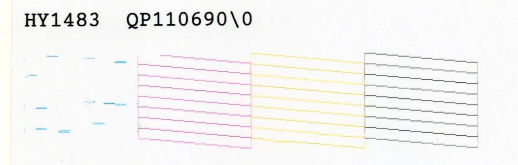

|    Сообщение #8 Отправлено 24 апреля 2012 - 13:33   nbveh
сделал я промывку обратным давлением, как вы сказали. - примерно прогнал 3 - 3.5мл жидкости. без результатно.
оставил на ночь Будерброд. утром прогнал стандартной промывкой. сделал тест дюз - без результатно, и опять поставил будерброд. на 11 часов.
сейчас штатная чистка головки 4 раза. и тест дюз. - результата не дало.
Прикрепленное изображение: img009_1.jpg
p.s. что самое интересное, то что на тесте дюз синего цвета постоянно разное количество полос отпечатывается и почти всегда в разных местах.
|    Сообщение #9 Отправлено 24 апреля 2012 - 14:03   Кавказец
Считаете этого количества хватит для промывки ПГ??? :biggrin:
Вот когда миллилитров 30-40 промывки пропустите через канал, причём не разом, а с перерывами между циклами примерно в час - полтора, вот тогда посмотрим помогло или нет.
Да, и промывку в таком случае желательно подогреть, не вскипятить в микроволновке, а именно подогреть, опустив ёмкость с промывкой в горячую воду.
Где написано что бутерброд ставится на такое долгое время??? Эта процедура не промывает ПГ, она лишь очищает пластину дюз от грязи...и делается на 5-7 минут максимум, затем ставится следующий бутерброд!!!
