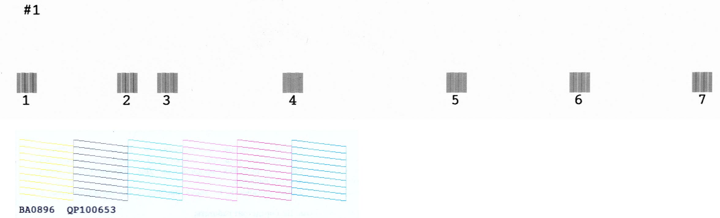

двоение черного на Т50 Калибровочный квадрат #1 (черный) имеет вертикальные смещения
| Сообщение #1 Отправлено 21 апреля 2012 - 14:50
Принтер Т50, достался по случаю, поэтому что с ним делали до меня сказать не могу, но внешнее состояние идеальное, пробег небольшой, внутри чистый. Проблема с калибровкой черного цвета. На калибровочном листе в черном цвете (#1) линии во всех квадратах имеют вертикальное смещение относительно друг друга.
Фото печатает замечательно, текст - двоит. На тесте - цветные полосы - идеально, текст внизу - размыт. Штатную прочистку делал, "бутерброд" делал (правильный). Никаких изменений. Чернила In-tek. Пробовал две разных СНПЧ, обе картриджные (одну снимал с рабочего Т50, печатающего без проблем), эффекта никакого. Поэтому кажется, что дело не в чернилах и не в СНПЧ ,а в ПГ. Что это может быть?

Об черном Интэке 10 серии я наслышан, читал обзоры, сравнения и т.д. Но дело в том, что то же СНПЧ с ТЕМИ ЖЕ чернилами на одном Т50 (1) печатают отлично, а на другом Т50 (2) - двоят. Вот в чем загвоздка. Я и принтер-то (2) взял потому, что на (1) механика сносилась на нет, я его больше года как типографию юзал.
ADK, вы издеваетесь???
Это вообще не показатель!!!
Одни всю жизнь пьют палёную водку и хоть бы что, другие травятся и умирают от рюмки так называемой лицензионной водки!
И о чём это говорит? Да не о чём не говорит, потому что это тоже не показатель.
Палёнка так и останется палёнкой, а лицензионная так и останется лицензионной, не смотря не на что.
К чему это я? Да к тому, что от того что вы заменили СНПЧ, чернила ваши так и остались говняными, а то что они работают на другом принтере нормально, то это как раз и есть исключение из правил.
Меняйте чернила (чёрный по крайней мере) промывайте ПГ и заливайте новые, другого производителя.
Так понятнее???

* Скан дюз:
Проблема с черным цветом, по тесту дюз это видно. В общем все та же песня, если фотографии печатает довольно неплохо, то при печати на дисках полосит, ну и понятно что это заметно при печати текстовых файлов.
Раньше была проблема с желтым цветом,выпадали дюзы, на моем принтере устранял это с помощью прочистки обратным давлением, помогало всегда. Когда появился глюк с черным, сделал тоже прочистку обратным давлением и 3 бутерброда. Не помогло. Потом сделал 5 бутербродов и промыл капу. То же не помогло. Попробовал печатать только промывкой черные квадраты, напечатал листов десять, потом с помощью драйвера принтера сделал прочистку ПГ только не краской, а промывкой CL 06, видно что жидкость уходит в ПГ довольно быстро. Но это тоже не помогло. Все равно забиты одни и те же дюзы. Помогите советом, буду очень благодарен.

Совет понятный, понятнее некуда. И про водку, и про чернила. Ну и потом, по аналогии, если это не поможет - "Меняйте принтер", если не помогло - "меняйте СНПЧ", далее - пользуйтесь оригиналами или вообще печатайте фото в лабораториях. Это все понятно.
К чему это я? Локализую свой вопрос:
1) может ли тип чернил (с учетом замены на свежие, перестановки СНПЧ, промывки дюз путем заливки в картридж чистящей жидкости, штатными продувками, правильными бутербродами)дать такие калибровочные квадрат (вертикальное смещение полос) при отсутствии косоструя и выбивания дюз.
И второй вопрос:
2) можно ли механически (имеется ввиду не специально, а при установке СНПЧ, например) ушатать ПГ? (где-то я видел пост на этом форуме, в котром человек описывал нехарактерную вмятину на планке дюз в районе черного цвета, обнаруженную на нескольких ПГ, принесенных ему для отмачивания, но может ли она дать такой эффект, который я описываю, в обсуждении не выяснили, равно как и природу происхождения этой вмятины)
