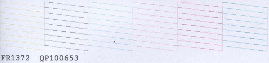

Для начала выложите здесь тест дюз.
Во вторых меняйте чернила и поставьте 2П капсулы.
|    Сообщение #15 Отправлено 21 апреля 2012 - 13:44   Davil_d
тест дюз.
вот мои дюзики..что скажете?

  • Прикрепленное изображение: дюз270 001.jpg
