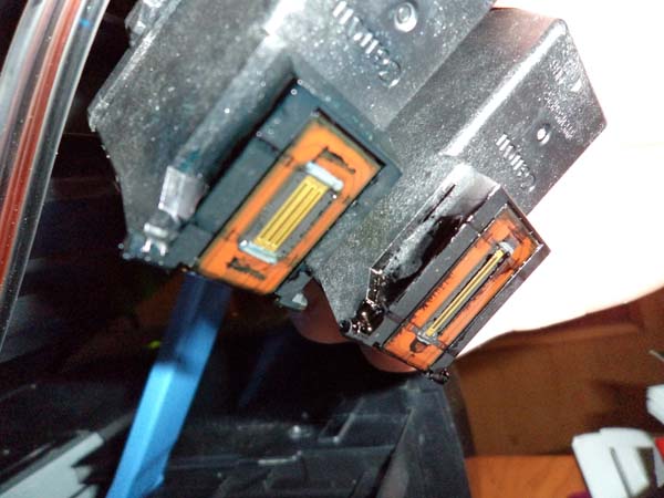

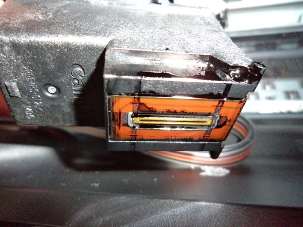

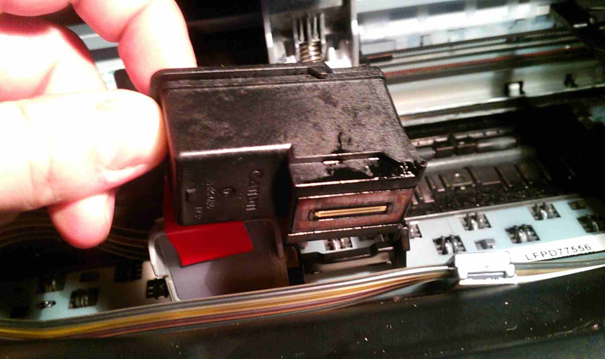

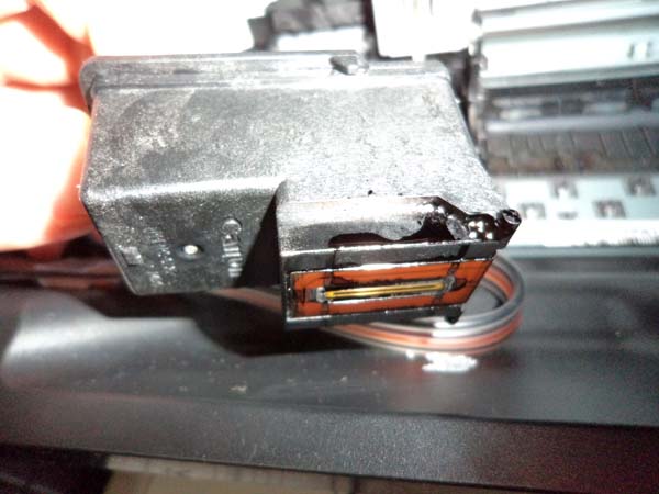

Здравствуйте. Заметил что очень быстро расходуються Чернила. Постоянный воздух в трубках, ПГ Все время грязные все в чернилах что чёрный что цветной. Прилагаю фото картриджей. Чернила с СНПЧ быстро уходят. Уходят даже в простое принтера и даже когда я Закрываю Отсеки ВО заглушками...... СНПЧ стоит на уровне с принтером..
Прикрепленное изображение: DSC00833.JPG
Прикрепленное изображение: DSC00834.JPG
Прикрепленное изображение: DSC00832.JPG

Зачем выкладывать столько фото ПГ, нужно фото доноров, как проложен шлейф ну и т.д..
Просмотр сообщенияz1key сказал:
Как вы определили? Может они убегают? :biggrin:
Смотреть состояние соединений нужно.
На фото я вижу, что нормальное рабочее состояние ПГ на картриджах.

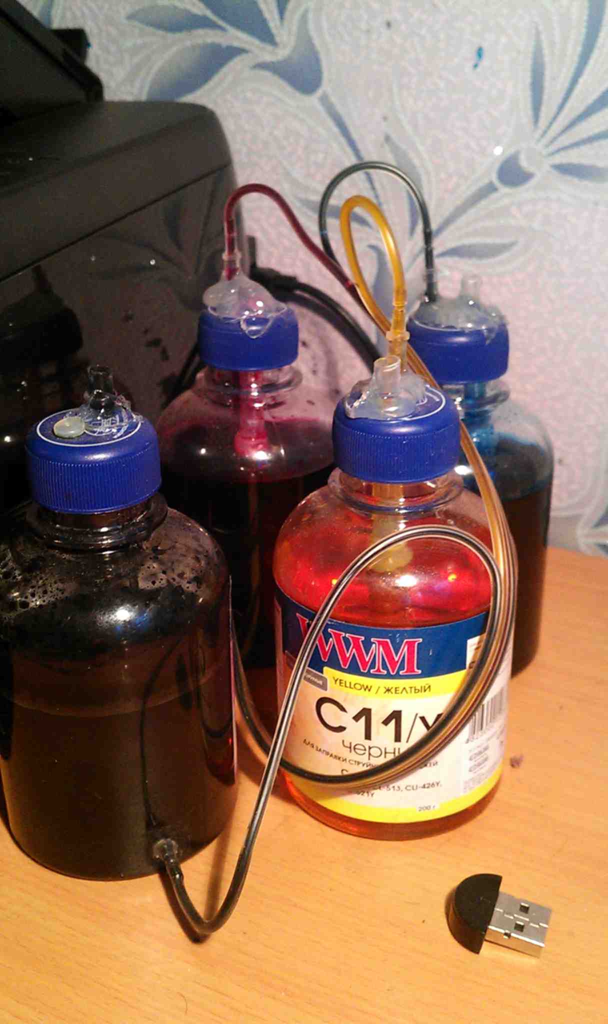

|    Сообщение #4 Отправлено 20 апреля 2012 - 19:43   Anbel
ну вот мои картриджи
ось мои доноры
  • Прикрепленное изображение: 123.jpg
  • Прикрепленное изображение: 122.jpg

ось мои доноры
Мне страшно стало. Чёрный донор Ваще непонятно как
|    Сообщение #6 Отправлено 21 апреля 2012 - 05:30   Anbel
Та ладно, я понимаю, что дизайнер я хреновый, но как ни крути дешево и сердито при том ещё работает. Черный вышел у меня как блин комом.

|    Сообщение #9 Отправлено 21 апреля 2012 - 18:02   Freeman Pro.
Первое - Г-образные штуцера касаются паралона в картридже.
Второе - судя по фото объем воздушного отсека меньше минимального (1\4 объема донора) и чернила переливают в картридж.
Третье - и самое вероятное картриджи заправлены чуть больше чем надо. В следствии чего чернила самотеком вытекают в принтер, а заместо них подаются новые. Получается непрерывная подача чернил. Для этого нужно воткнуть шприц в паралон картриджа на 2 мм, и отобрать лишиние чернила. Тянуть пока не пойдет воздух в шприц. Такое проделать с каждым цветом.
|    Сообщение #10 Отправлено 21 апреля 2012 - 19:39   Anbel
Уважаемый Freeman Pro.,
Просмотр сообщенияFreeman Pro. сказал:
Вы по какому фото судите по поводу ВО?? Если по поводу доноров из бутылок WWM, то у мня усё працюе добре. Вы наверное шось переплуталы.

|    Сообщение #12 Отправлено 21 апреля 2012 - 20:24   Anbel
aaaa, Конечно работает, благодаря рисункам я построил эти на вид убогие, но работающие доноры.
|    Сообщение #13 Отправлено 21 апреля 2012 - 20:28   aaaa
Anbel,
Если будете делать еще, я предлагаю трубочку выводить через бок бутылочки, а ВО сделать внешними. :rolleyes:
|    Сообщение #14 Отправлено 21 апреля 2012 - 20:34   Anbel
aaaa, Спасибо за совет (я как всегда прислушаюсь), но клиенты разные бывают. У меня есть доноры более аккуратные(это мои самые первые), просто есть люди, которые не хотят заморачиваться с уровнем ну и т.д, в моей конструкции предусмотрено замена самой бутылки без заливки в доноры чернил, т.е. закончились и вкрутил другую бутылку.

|    Сообщение #16 Отправлено 21 апреля 2012 - 20:48   Anbel
по поводу темы то z1key, еще не выложил фото доноров и шлейфа, тип чернил , фирмы СНПЧ. Пойду заварю кофе и буду гадать на кофейной гуще.
Но можно сделать и такую конструкцию, где открутил пробку, залил (долил) чернила, закрутил пробку.
я полностью с Вами согласен, но если это стоит в офисе и принтер постоянно печатает, и кто захочет потом чернилами мазаться, открывать пробку заливать (а вдруг разольется если руки дрожат после корпоратива). Я конечно буду пробовать новые конструкции (согласно вашим советам) и оптимизировать их.
