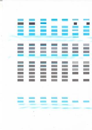

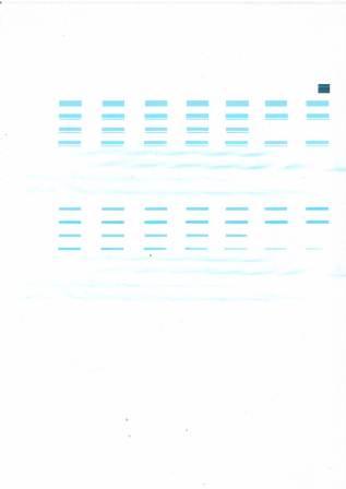

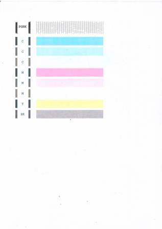

Принтер Canon IP5300 Проблема с печатью светлых тонов Cyan и Magenta на тестовой странице не печатается голову мыл и отмачивал 2 раза в промывочной жидкости InkTec Thermal Piezo printers результата не дало живу в провинции сервиса нет. Что можете посоветовать. 1 скан это тест дюз. 2 и 3 скан это выравнивание головок. Чернила использую InkTec

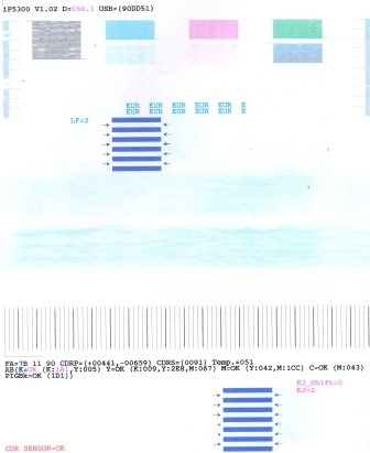

Да, а еще сервисный тест дюз интересен бы был. Как сделать - найдете, не раз обсуждалось.

А как его сделать сервисный тест дюз. Если просто тест то это на фото 1.

как сделать сервисный тест дюз
- про это есть статья в ФАКе, самый низ страницы, кнопочный вариант... ...но это, собственно, не особо нужно, и так хорошо видно, что головка недомыта. Лайты промываются тяжело и достаточно долго, так что промывайте головку дальше...
Кстати, универсальная жидкость ( и для термоструек и для пьезо ) обычно для промывки подобных засоров мало подходит... ...попробуйте поискать другую промывочную жидкость, хотя бы такую, которая предназначена для промывки только термоструйных ( накальных ) картриджей и головок.
