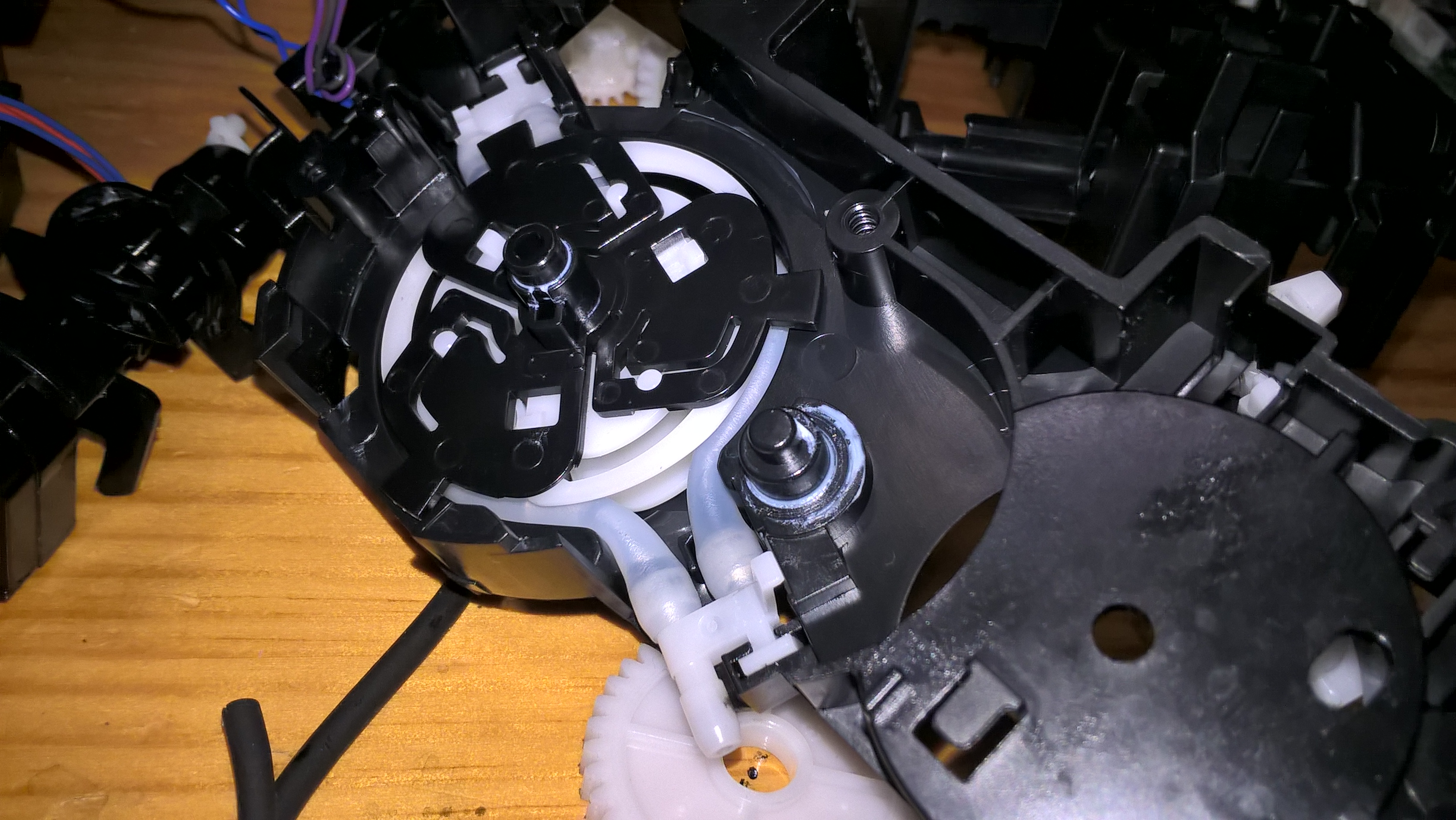

|    Сообщение #9 Отправлено 06 марта 2016 - 10:27   iskurt

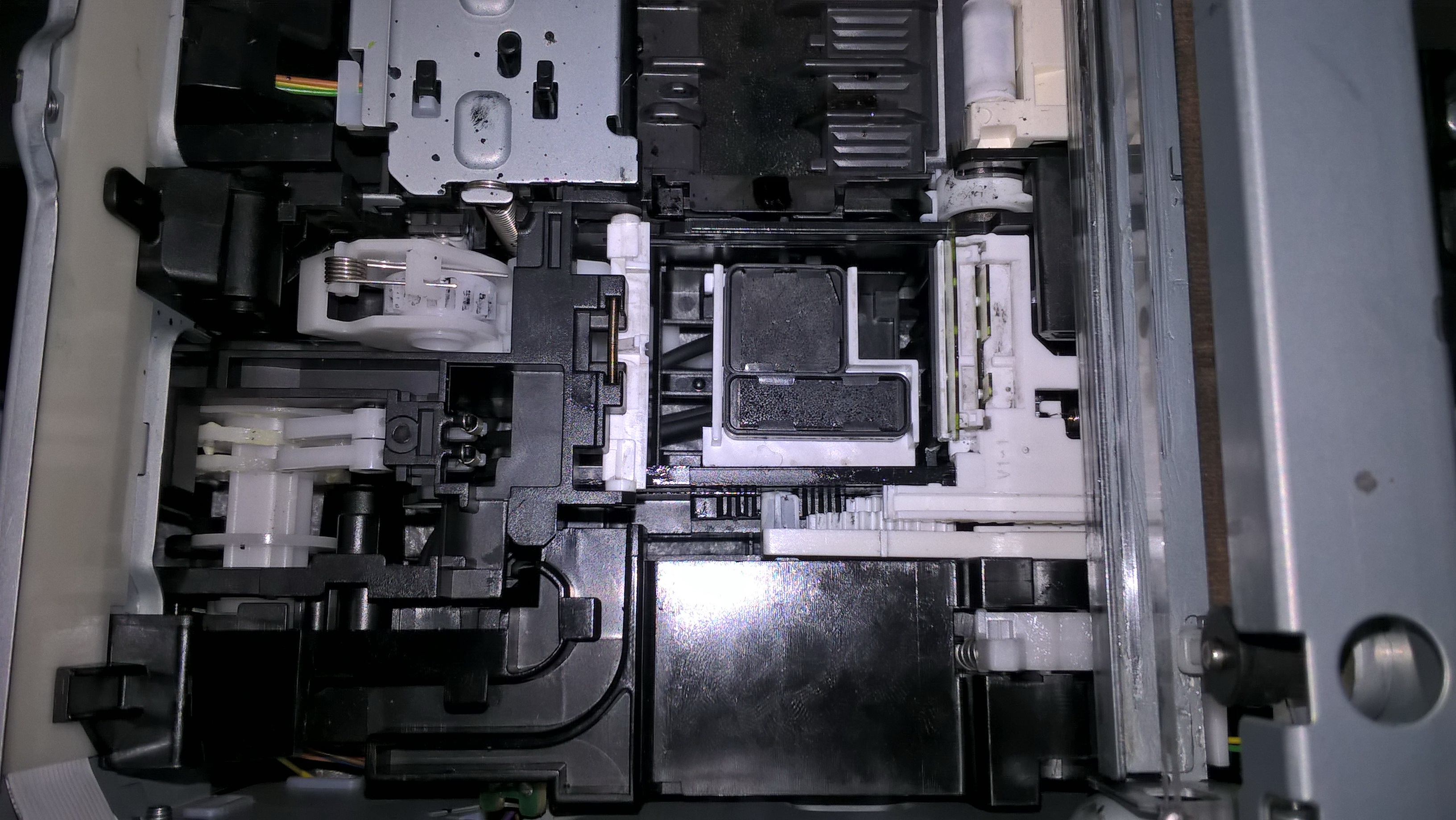

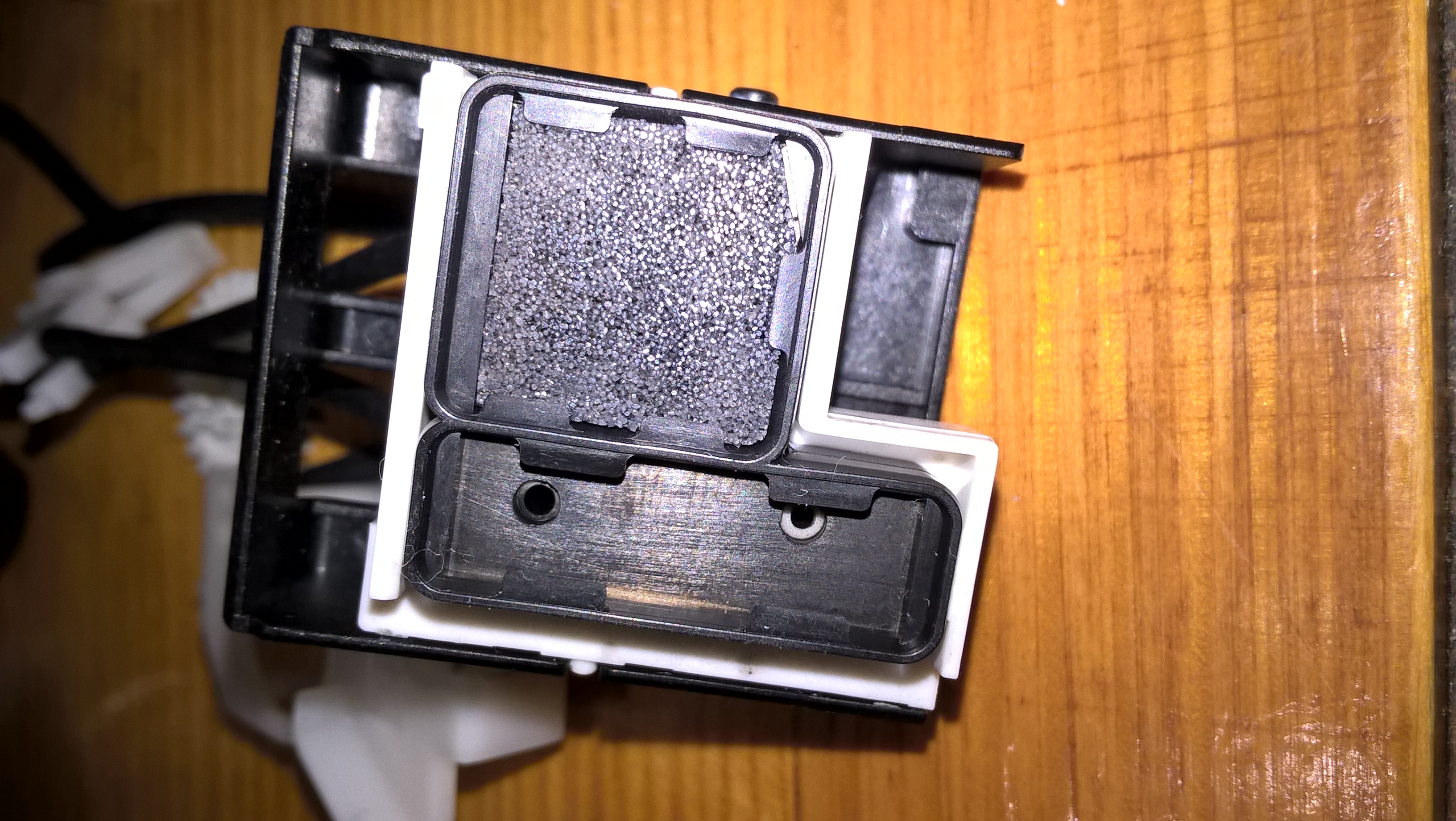

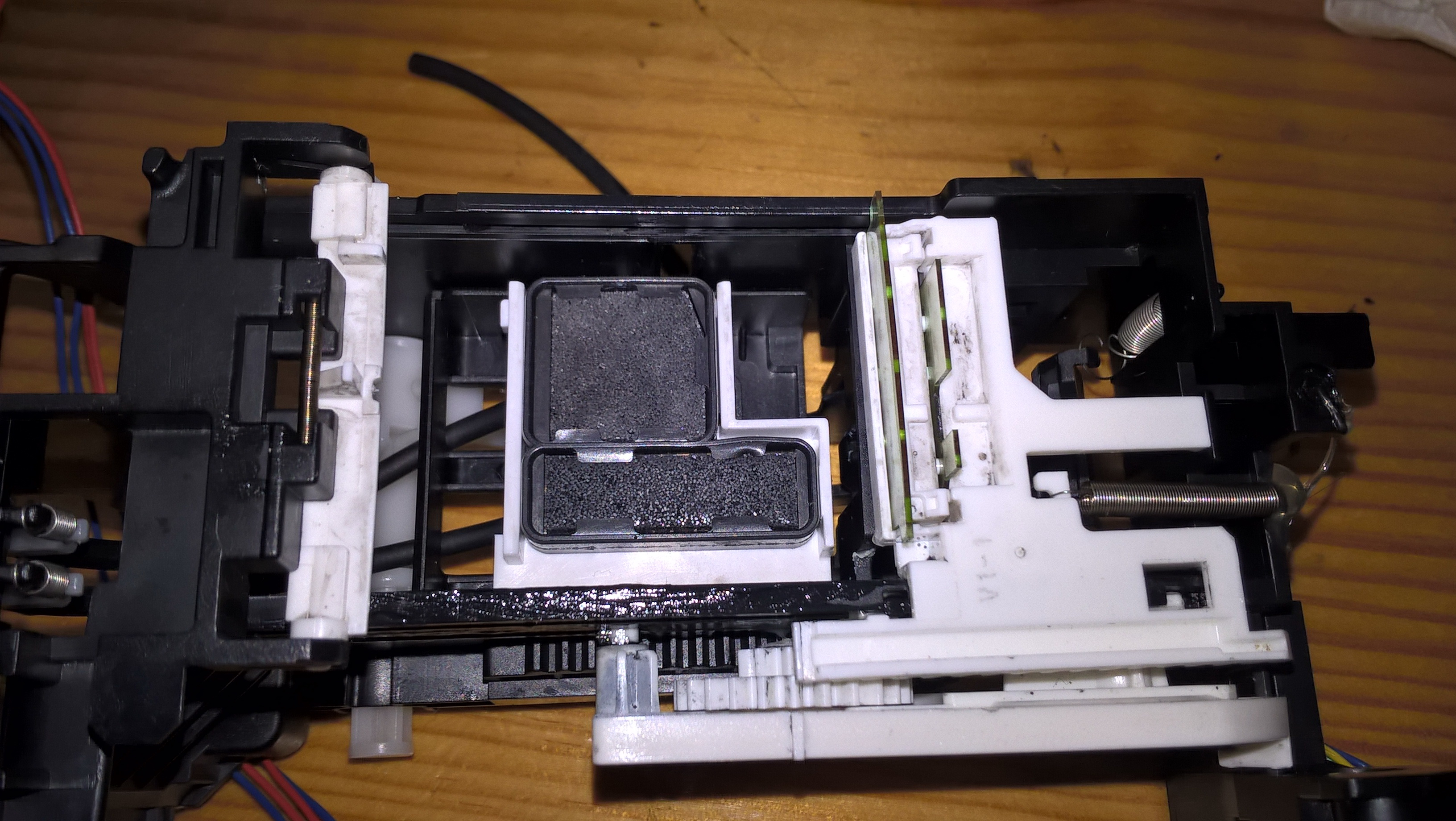

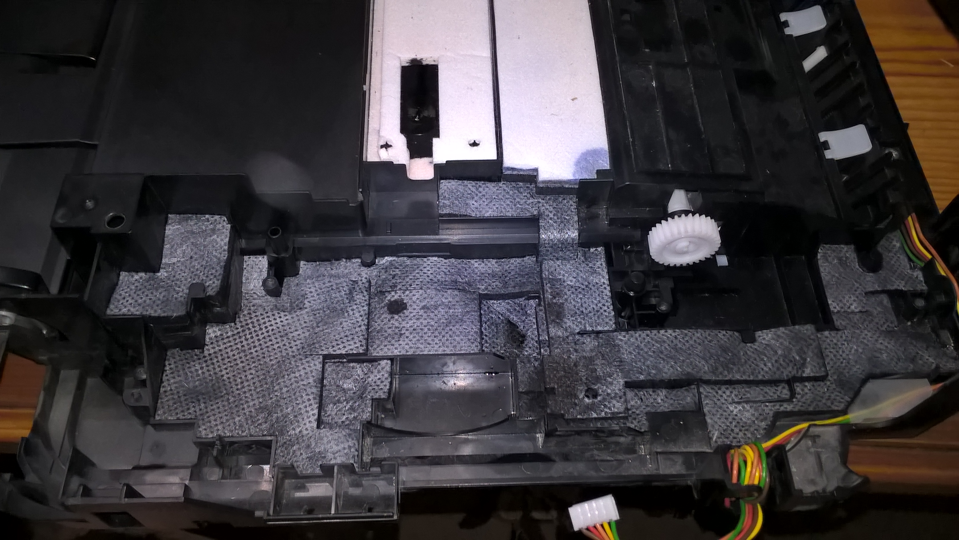

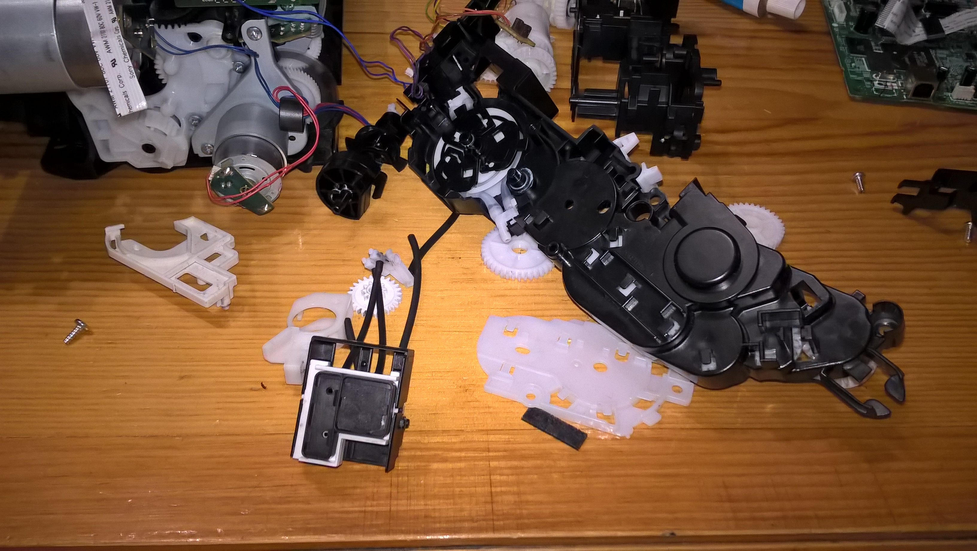

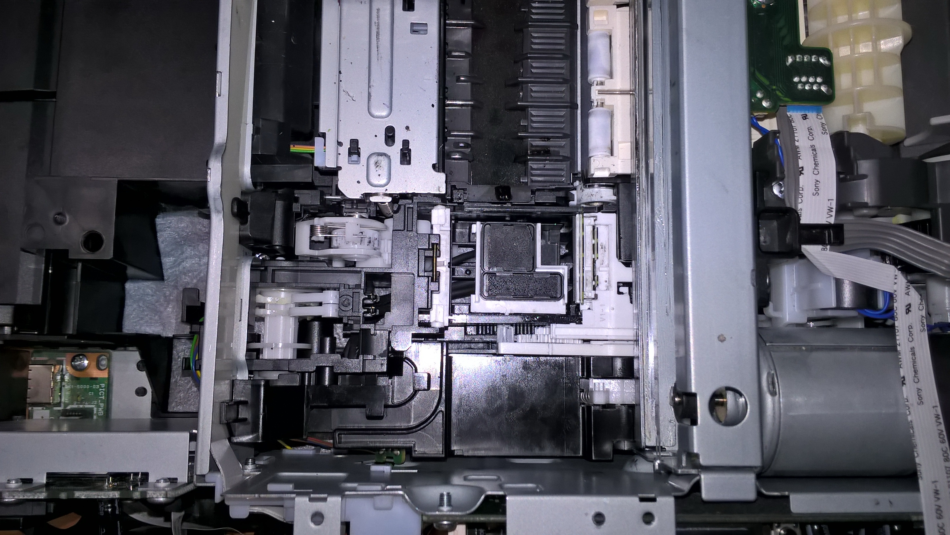

Напишу о своем опыте.
Разобрал полностью весь тракт откачки чернил. Выстирал грязные пропитаные чернилами тряпки, промыл все трубочки... и о чудо - перестали уходить чернила!!!
  • Прикрепленное изображение: WP_20160227_19_30_51_Pro.jpg
  • Прикрепленное изображение: WP_20160227_21_13_25_Pro.jpg
  • Прикрепленное изображение: WP_20160227_21_13_32_Pro.jpg
  • Прикрепленное изображение: WP_20160227_21_13_45_Pro.jpg
  • Прикрепленное изображение: WP_20160227_21_43_52_Pro.jpg
  • Прикрепленное изображение: WP_20160228_00_06_46_Pro.jpg
  • Прикрепленное изображение: WP_20160228_00_06_52_Pro.jpg
