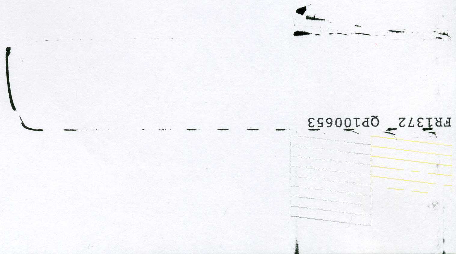

Здравствуйте!
Вобщем я новичок в этих вопросах, поэтому прошу помощи
Принтер Epson R270
Перезаправляемые картриджи
Краска Ink Tek - водная
Вобщем сначала были проблемы с кляксами при печати, после очередной почистки пг status monitor выдал, что требуется тех обслуживание, обратитесь в сервис-центр, при этом принтер не реагирует ни на какие действия
Вобщем по 1 проблеме почитав форум я так понял, что загрязнилась капа, но в соответствующих темах про чистку капы написано, что после промывки надо остатки отсосать через трубку слива, а что за трубка слива я так и не понял, вообщем помогите, я по форуму довольно много читал, но очень сложно новичку разобратся сразу
Тест дюз приложил
R270 Сначала полосил, теперь просит обратится в сервис

Вообщем проделал я след. операции, промыл капу дистиллированой водой, убрал болото вокруг капы и везде где была грязь, вывел слив наружу, обнулил памперс, сделал бутерброд несколько раз
В итоге перестало мазать на края, пропали капли, которые размазывала головка при печати, появилось где-то 95 процентов дюз, НО последующие прочистки не дают никаких результатов, т.е допустим на одних цветах все дюзы есть на других нет, делаю прочистку - все наоборот, в итоге то на одних цветах не хватает дюз, то на других, то вовсе пропаедает один или 2 цвета, даже и не знаю в чем может быть проблема, подскажите пожалуйста.
И кстати после множества прочисток опять немного пачкатся бумага стала
