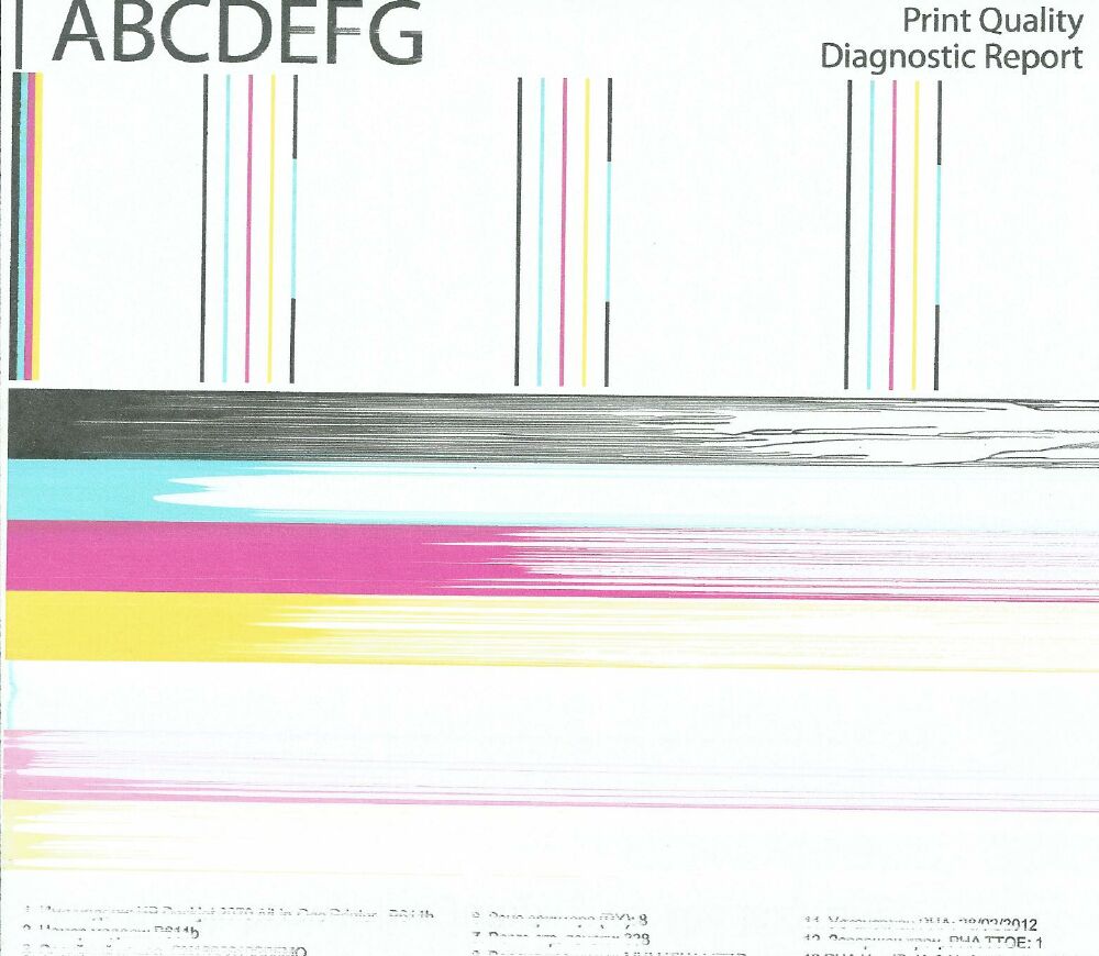

Люди прошу помогите!Проблема следующая(постораюсь в кратце).Значит МФУ HP 3070A c 178ми картриджами сетап,печатает с полосами либо пропадают цвета по одному или все вместе.Примерно месяц печатал нормально(за этот период заправлял три раза чернилами Profiline для HP),потом появилась собственно проблема.Подумал что засорилась головка-прочистил(применил все доступные инструкции интернета),результат нулевой!Подумал что чернила не подходят,купил красные InkTec для 178-х(на пробу),промыл картридж промвыкой,высушил(продув воздухом с небольшим давлением),заправил.В результате появился красный(распечатал все тестовые страницы,все цвета с полосами кроме красного)Обрадовался и побежал за остальными чернилами.Промыл и заправил остальные картриджи,промыл головку.Опять полосы и недопечатывает причем и красный.Печатать начинает но чем дальше тем меньше чернил подает,как буд-то нехватает сил их прокачать через головку или воздух где-то подсасывает.Выбился из сил,убил всю бумагу,испачкал всю квартиру!Осталась на вас одна надежда!!!
Вот приблизительно так,но может быть и без цветов совсем или например один цвет хорошо пропечатается а остальные нет!
HP 3070 полосит или пропадают цвета Теряюсь в догадках
