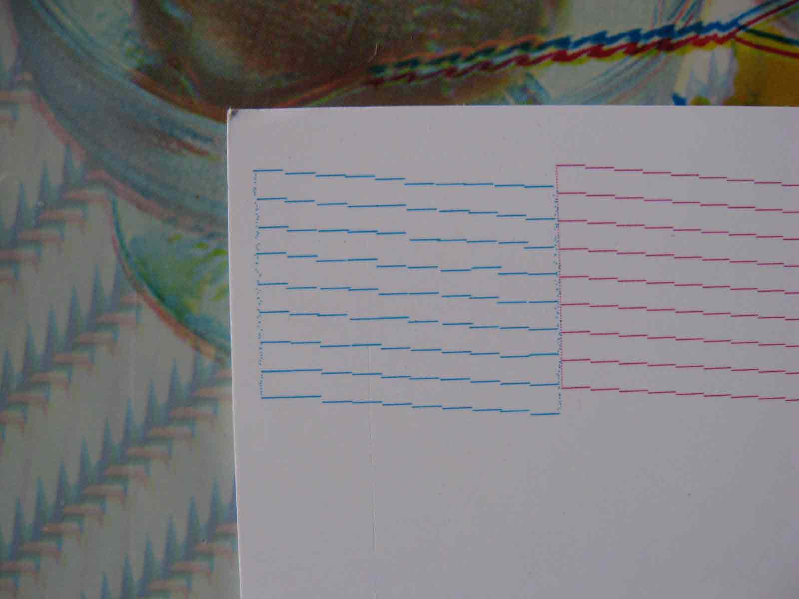

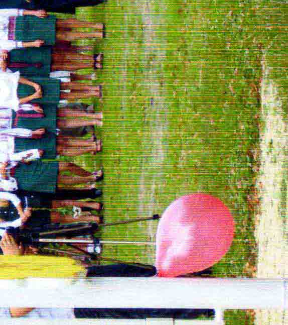

RX 520, картриджная СНПЧ фирмы ВВМ и их же чернила, МФУ четыре года, работает дома, тоесть не много, постоянно подсыхали некоторые дюзы в синем и в один момент засохла так что штатная прочистка не помогала,отдал в мастерскую,промыли, но после этого стали "косить" дюзы, а теперь еще и полосить начал при любой печати на любом материале, пробовал "правильный" бутерброд-штук 7,балансировка вроде правильная-вытаскиваю капельницу возле картриджа чернила уходят в баночку, баночки стоят на уровне с принтером, на головке постоянно синее чернило снизу,это так должно быть или там должно быть сухо более менее, сколько ставил бутербродов они все время обильно смоченные чернилом были и более всего расходуется синий цвет из доноров. Это можно как то вылечить или нужно менять ПГ
приличный скан сделать у меня не получается, но там немного видно на голубом и только голубом, что лесенки не правильные.

мдя...случай тяжёлый...пока кривоструй не уберёте, так и будет.
|    Сообщение #4 Отправлено 12 апреля 2012 - 18:34   vec
Этот кривоструй уже с год как, но так сильно не полосило, я забыл написать что я еще и пробовал ПГ калибровать стандартным драйвером, может там где накосячил, хотя вроде следовал инструкции, а возможно ли побороть это косоструй, из за чего такое происходит?
|    Сообщение #5 Отправлено 12 апреля 2012 - 20:22   Nikolai67
С косыми дююзами калибровать...?
Думается мне, что уже пиндец ПГ. Год с косыми дюзами, это срок не малый.
|    Сообщение #6 Отправлено 12 апреля 2012 - 20:53   vec
Как это не печально но я тоже такого мнения, тогда подскажите пожалуйста-целесообразно ли на этом девайсе менять ПГ или покупать новый принтер, печатаю мало?
|    Сообщение #7 Отправлено 12 апреля 2012 - 23:16   Кавказец
Просмотр сообщенияvec сказал:
Думаю проще купить новый принтер...
