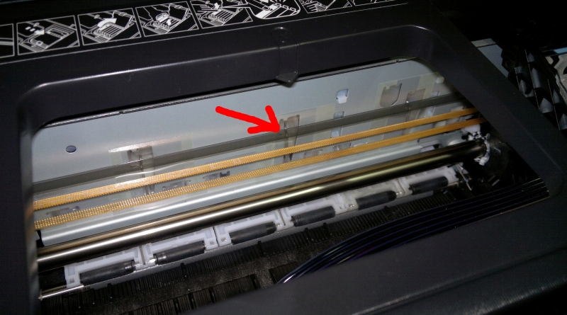

Вчера печатал-печатал, как вдруг выскочила ошибка механики - замигали лампочки. Ну выключил-включил и каретка сначала делает попытку уйти влево, потом бьется со всего размаху о правый бок и все... При внешнем осмотре в районе парковки была найдена какая-то ленточка длинной 20 см и шириной 3 мм - явно из принтера. Кто подскажет?
Это энкодерная лента порвалась...
Её нужно менять...без неё принтер работать не сможет...поэтому и бьётся головой, потому как не может понять где она.
