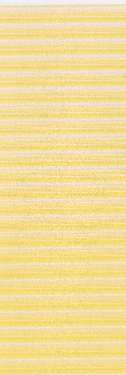

Пару недель назад начал конкретно полосить желтый цвет. Неоднократно делал глубокую очистку, но не помогло.
Вроде искал по форуму и фак читал, но не увидел описания решения данной проблемы.
В аттаче фрагмент скана.
  • Прикрепленное изображение: yellow2.jpg
|    Сообщение #2 Отправлено 11 апреля 2012 - 20:47   aaaa
А теперь подумайте сами. Откуда нам, дуракам, знать, какие у вас чернила, картриджи или СНПЧ?
Вот на какие вопросы человек отвечает, чтобы не гадать с потолка:
http://reseters.ru/...ndpost&p=235355

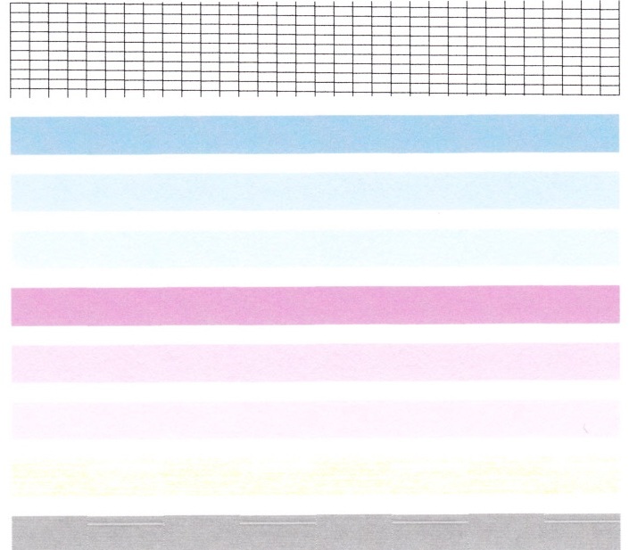

|    Сообщение #3 Отправлено 12 апреля 2012 - 17:08   farnak
Виноват. Использую ДЗК, чернила ОСР (черный пигмент+водянка цвет). Пользовался ними около полугода и было все ок. Проблема возникла на пустом месте - никаких изменений в условиях эксплуатации не было.
Печатать с широкими полосами пропуска, насколько я помню, начал сразу.
Прогнал несколько желтых страниц - сначала был некоторый эффект уменьшения ширины белых полос, а дальнейшая печать улучшений не принесла.
Тест дюз во вложении. Почему то еще и серый стал полосить.
Беквально на днях делал тест и полосы у желтого были сплошные, а теперь прерывистые О_о
  • Прикрепленное изображение: test.jpg
|    Сообщение #4 Отправлено 12 апреля 2012 - 17:48   farnak
На скане дюз, правда, желтый плохо видно, сканер неохотно светлые тона берет.
Вживую желтый очень похож по качеству на серый, правда полосы несколко шире, расположение полос такое же.
|    Сообщение #5 Отправлено 12 апреля 2012 - 18:20   aaaa
Да, проблема есть. Странно, что чернила OCP. Их очень хвалит такой Живчик. (У меня самого чернила InkTec, таких проблем нет). Надо мыть ПГ. Хотя такое равномерное повторение может быть совсем по другим причинам.
|    Сообщение #6 Отправлено 12 апреля 2012 - 18:58   Anbel
Давайте все вместе Живчика позовём. Жжжиииивввчиик, он спец по ОСР
|    Сообщение #7 Отправлено 15 апреля 2012 - 13:37   usercan
Мне больше интересен вопрос - какие чернила были до ОСР? Такая проблема может быть после непромытых картриджей от каких-нить корейских/китайских помоев, смешанных с ОСР. А еще может и совсем не ОСР залит...
Canon iP4500+OCP+НАНО2/native_ПЗК
|    Сообщение #8 Отправлено 16 апреля 2012 - 21:26   farnak
До ОСР были оригинальные чернила, после израсходования оригинальных картриджей были куплены ДЗК+ОСР.
ОСР был куплен тут
|    Сообщение #9 Отправлено 17 апреля 2012 - 05:44   usercan
Просмотр сообщенияfarnak сказал:
ОСР был куплен тут
Дык, Вы не первый, кто матерится от купленных в синте "ОСР". Поищите по форуму.
|    Сообщение #10 Отправлено 11 мая 2012 - 15:48   farnak
В общем пока я решался промыть головку, оно как-то само рассосалось и теперь не полосит.
|    Сообщение #11 Отправлено 11 мая 2012 - 16:58   koka
Ну вот и хорошо...а надолго-ли...оно покажет.
