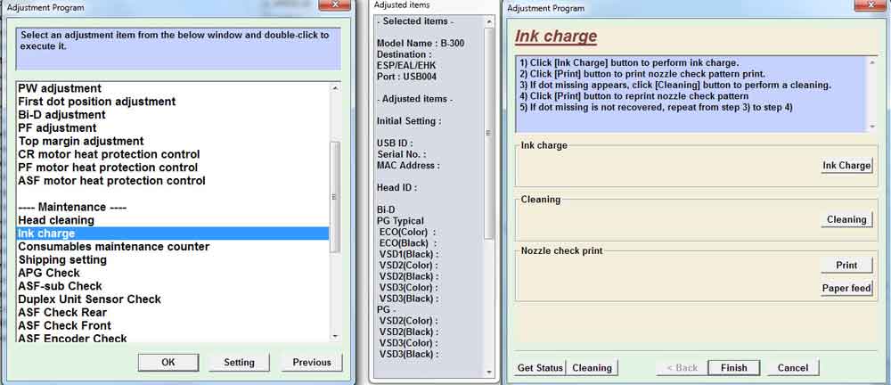

| Сообщение #7 Отправлено 26 апреля 2012 - 20:52
Так это ж как раз и есть сервисная программа для B310, B510 ...в ней всё есть...и прочистка ПГ...и заправка начальная есть...

| Сообщение #10 Отправлено 02 мая 2012 - 21:06
Заметил, что когда принтеры только кукил и он новый, в него ПЕРВЫЙ РАЗ вставляешь картриджи -
он прокачивает их в режиме CHARGING INKS.
Но это ТОЛЬКО 1 раз
Вот как-бы вызывать этот режим???
В сервисной проге есть этот пункт, начальная прокачка чернил, сам не раз ее юзал когда воздуха хапнул или забилось конкретно. Но, эта прога, что у меня, она только для 300 и 500го, для 310 и 510 она не подходит.

| Сообщение #15 Отправлено 10 января 2013 - 14:58
Начальная прокачка чернил, отключение\изменение режимов прочистки, информация и многое другое

| Сообщение #17 Отправлено 04 октября 2013 - 05:28
Ни у кого Adjustument Program для B310n не появилось?
Очень требуется PF adjustument и Ink chardge конкретный не респект сейко, как можно было выпустить на рынок эту линейку, рассчитанную по их описанию на месячную нагрузку в 10000 - 20000 отпечатков и не вывести эти функции в драйвер, хотя ежу понятно, что принтер уже после 20 тысяч будет нуждаться в калибровке и успеет нахватать в башную воздуха по "самое горло", т.е. для рядового пользователя это принтер рассчитанный на один месяц офисной работы.

| Сообщение #20 Отправлено 04 октября 2013 - 10:58
Роман67,
Попробовал, он к сожалению делает только прочистку, хотя там и написано Ink chardge, длится вся эта процедура секунд 10 всего. Ink chardge занимает минут 20, так, что это далеко не то. Правда я попробовал AntipampersProf_2.0.6 другой у меня нет, может в следующей версии они ее исправили.
