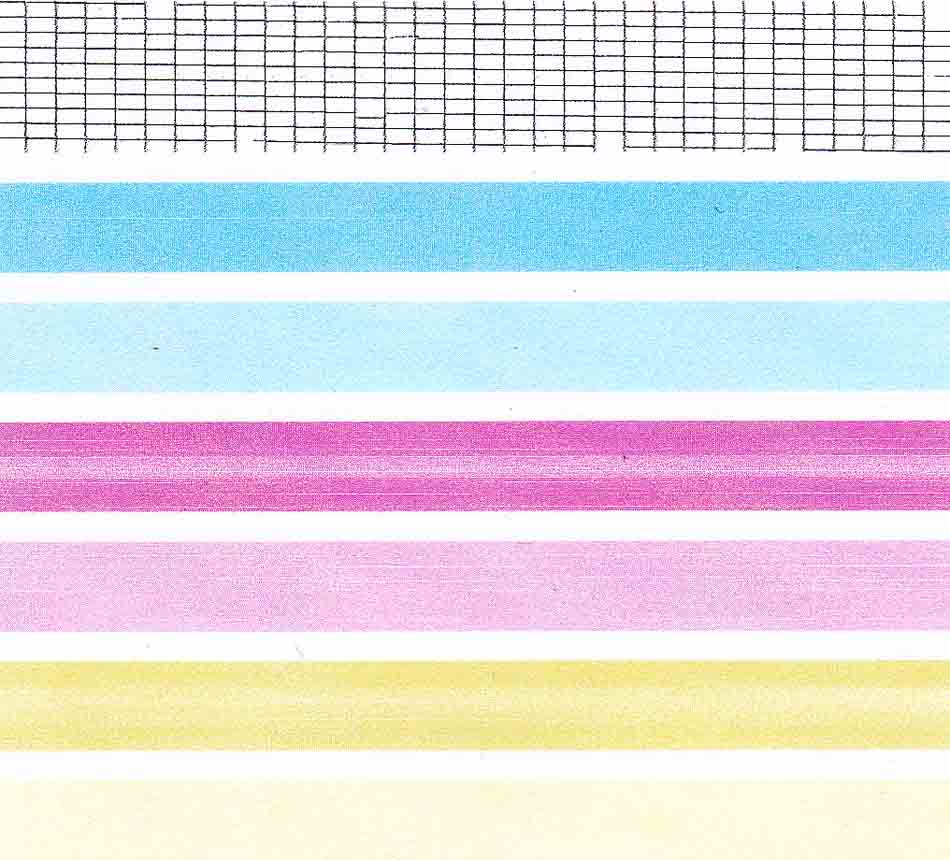

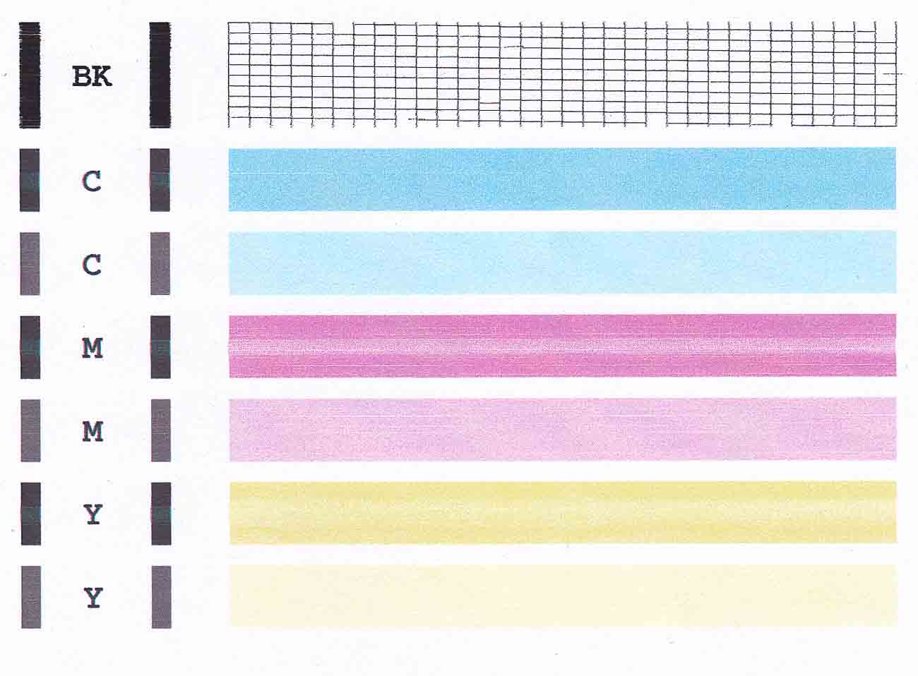

| Сообщение #12 Отправлено 12 апреля 2012 - 18:35

...зря вы края скана обрЕзали... ...в общем так, посмотрите на серые прямоугольники, которые расположены слева от цветных полос - если на этих прямоугольниках, напротив того места плашек красного и желтого цвета, где непропечатанная полоса край не ровный, а есть выпуклость... ...в общем, примерно как в этой теме, то цветной картридж, к сожалению вышел из строя, и его только менять - такую неисправность можно победить только заменой картриджа на исправный... Если прямоугольники ровные, то есть шанс, что это засор и картридж удастся промыть...
...и вообще, чернила WWM - это самое худшее, что вы могли выбрать для заправки картриджей... ...про чернила никакого другого производителя я не слышал бОльше отрицательных отзывов, чем о WWM.

...не намного отличается - приглядитесь повнимательнее, там где верхняя плашка красного цвета - левый край плашки ( в том месте, где непропечатанная полоса ) начинает выпячиваться влево, а серый прямоугольник - в обе стороны... ...просто у вас ещё только начальная стадия того, что по ссылке в Сообщение #13...
