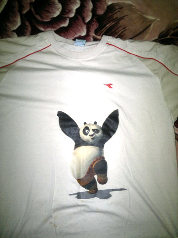

| Сообщение #10 Отправлено 11 апреля 2012 - 19:18
хотя бы, первой стирки ?
ничего не попылвёт, есть у меня такая футболка, после утюжка уже раз 10 стирал, ещё на чтото похоже. Ща даже зафоткаю =)
Вота:
Собственно перед ЧМ утюжил =)

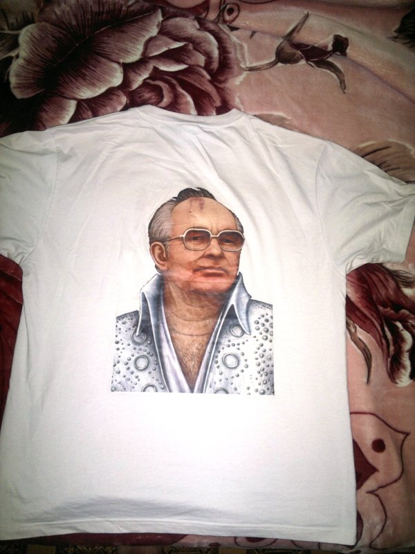

| Сообщение #11 Отправлено 11 апреля 2012 - 19:39
Уважаемые, а главное опытные, подскажите, что будет с термотрансфером, отпечатанным на водянке InkTec после, хотя бы, первой стирки ?
Вот, отпечатано на 1410, на термотрансферной бумаге Lomond чернилами InkMate EIM290, 5 месяцев назад.
Стиралось раз 5, ничё не потекло, вроде нормально...
P.S.
Майка одна и та же, с двух сторон...делал не термопресом а обычным бытовым утюгом!

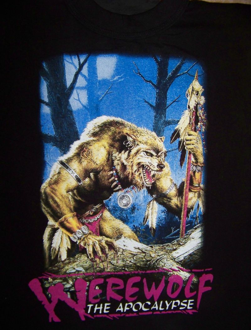

| Сообщение #19 Отправлено 08 августа 2012 - 23:28
Ыыыы... пластизоль )))...
Красивая катинко... респект шелкографу ;)
З.Ы. сколько у вас лапок на станке? Я чего то сбился со счёту.
