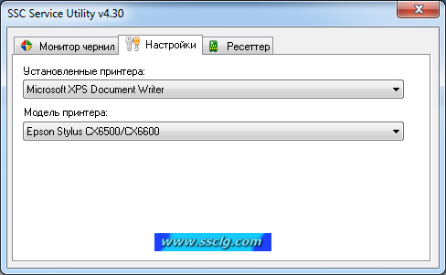

Тады так:
1. В окне программы выбираем вкладку "Настройки"
Прикрепленное изображение: 1.jpg

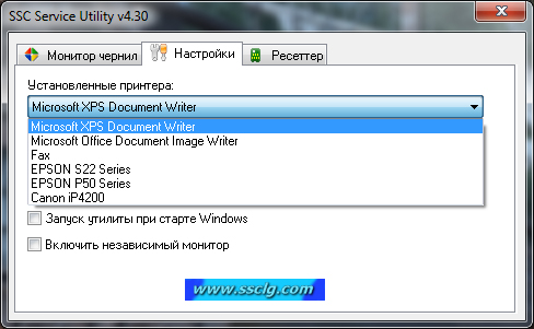

2. Далее в строке "Установленные принтеры" выбираем свой R220
Прикрепленное изображение: 2.jpg

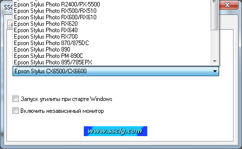

3. Далее в строке "Модель принтера" тоже выбираем Epson R220/R230
Прикрепленное изображение: 3.jpg

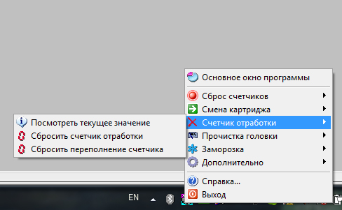

4. Далее просто закрываем окно программы нажав крестик, она свернётся в трею. Нажимаем на значок правой клавишей и выбираем пункт "Счётчик отработки"
Прикрепленное изображение: 4.jpg
Ну а далее всё понятно.
5. После сброса обязательно нужно выключить и включить принтер...
а может на 7-ке не идёт ССЦ...не проверял...
Всё работает, скрины сделаны на 7-ке...
|    Сообщение #6 Отправлено 08 апреля 2012 - 20:56   Foxden
Всем СПАСИБО. У меня получилось, не знаю почему, но 3-4 дня назад те же операции успеха не приносили, вероятно все таки был мокрый памперс, а разбирать принтер не умею и не хотелось пинцетом только одну часть памперса достал, сегодня сработало. В любом случае благодарю, что нашли время и помогли.
