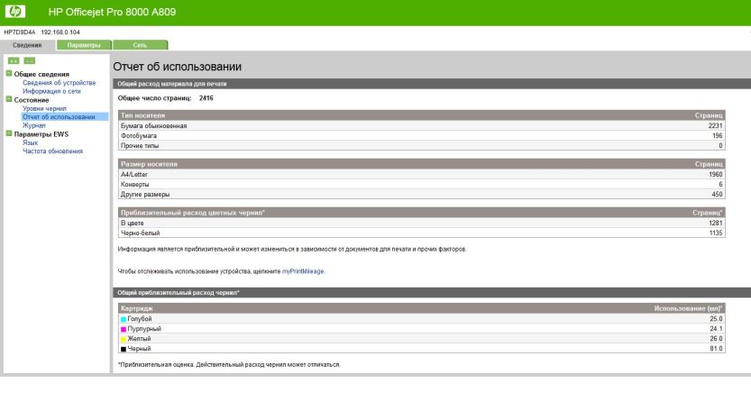

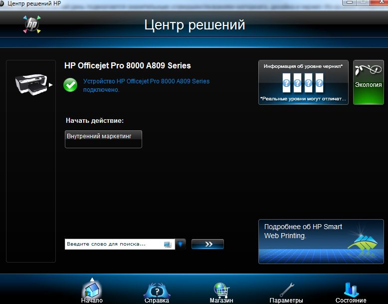

Принтер HP 8000 Office Jet Pro
Установлено СНПЧ (чипы родные - от "пробных" картриджей)
статус использования - Прикрепленное изображение: HP2.jpg
статус ПО - Прикрепленное изображение: HP.jpg
Симптомы: распечатка с использованием "Улучшенная фотобумага" используется только зеленый и голубые цвета, при распечатке в режиме "обычная бумага" используются желтый зеленый черный и голубой - красного нет.
Я так понимаю необходимо обнулить счетчик страниц на чипах (стереть память о картриджах в принтере). Но как это сделать, какую системную команду ввести на принтере - не нашел ни где.
