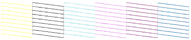

Прилагаю тест дюз, как мне кажется отличный.
  • Прикрепленное изображение: Scan0017.jpg
На тесте нет буковок! Не надо их обрезать при демонстрации теста.
Сливай чёрный!
|    Сообщение #6 Отправлено 07 апреля 2012 - 13:32   deleted
Качество картинки с тестом таково, что видно только что есть все полоски. Больше ничего не разобрать.

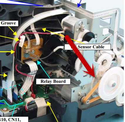

|    Сообщение #10 Отправлено 09 апреля 2012 - 12:26   Nikolai67
Справа.
  • Прикрепленное изображение: 09-04-2012 13-25-23.jpg
|    Сообщение #11 Отправлено 09 апреля 2012 - 13:15   ЮХа
Значится так:
1. Круговой энкодер отвечает за позиционирование листа по вертикали. Проще говоря, за шаг протяжки листа.
2. Этому энкодеру цвета пофигу! Если бы была ошибка протяжки, то она отразилась на всех цветах печати.
3. Буквы под тестом печатаются только ЧЁРНЫМИ ЧЕРНИЛАМИ, причём, за несколько проходов ПГ при неподвижном носителе. По крайней мере, я не заметил протяжки листа во время печати букв под тестом.
Итого: без теста ступенек с буквами ответ на вопрос затруднён!
