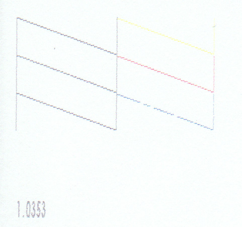

Начали пропадать синие дюзы. Причем после прочистки стандартными средствами, выпавшие дюзы всегда разные.
Пробовал поставить доноры повыше - эффекта нет.
В шлейфе воздушных пробок нет.

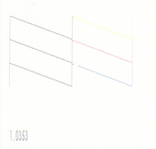

Поднял доноры выше (где-то на уровень сопел ПГ) и день дал отстоятся - все нормально теперь.

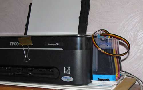

Просто перешел с T50 на S22 из-за большего размера сопел, думал проблем с забивкой дюз сублимационными чернилами уже не будет.
у меня та-же проблема, и тоже сублимационные чернила. поднял доноры на 2-3 сантиметра от стола, не помогло. плюсом ко всему мажет по листу... снимать и отмачивать голову?

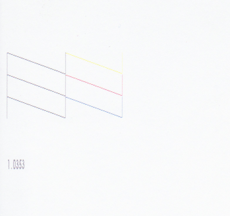

ребят, простите меня. я как последний идиот затупил. вся проблема была в том что просто помпа не могла протолкнуть отработку. а не могла, потому что баночка была почти заполнена... настолько я переусердствовал с прокачкой дюз :) заменил баночку, убрал излишки чернил с парковки, и после первой же прочистки идеальный тест...
красным - уровень отработки в баночке, зеленым - уровень, до которого была опущена трубка... вот и весь косяк
