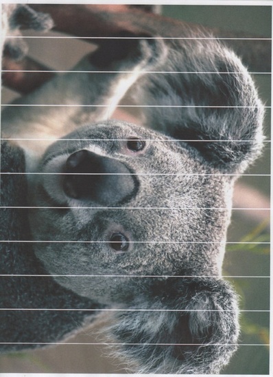

Помогите определить причину. Вдруг ни с того ни с сего пошли равномерные горизонтальные белые полосы при печати, а при выборе фотокачества изображение двоит. Принтер RX690, СНПЧ Colorway. Проблема и при печати с компа и при копировании, тест дюз идеальный.
Такое впечатление что сам принтер подает бумагу несколько дальше чем нужно, поскольку не просто образовывается полоса, а как бы на миллиметр сдвигается вся печать после полного прохода каретки.

Из за калибровки двоить не будет. Подождём полной информации...

Nikolai67, но я не увидел двоения на предоставленном фото, а как двоит на других, пока не известно. На самом деле - подождем.

den114, похоже на грязный круглый Н-кодер.
У меня точ так же было на L800 после того как я не аккуратно смазал его и чуть смазки попало на этот самый Н-кодер, полосы были даже на тексте, равномерные и большие, между проходами ПГ, прям как на картинке.
А вообще хотелось бы узнать поподробнее, после чего это началось?

Вить, а ещё может отсутствовать несколько крайних дюз, а так как нет теста, а верить в слова, что тест идеальный - нельзя (жизнь так учит), то будем только гадать.

Та пытаюсь сделать но вылезла новая проблема, выдает ошибку "Ошибка принтера Выключите и вновь включите принтер. Обратитесь к документации" включение-выключение не помогает.
Согласен, но это как одно из предположений.
У меня просто была точ такая же картина на L800 при идеальнейшем тесте дюз.
А вот эта вот фраза ещё больше подсказывает мне что что то в области круглого Н-кодера.
Можете смеятся, но прикол в том, что я точ так же засрал смазкой круглый Н-кодер на ТХ800, причём засрал так что он на время стал не читаемым, после включения выпала такая же ошибка.
Разобрал, почистил, включил, всё заработало!
Если бы был глаз на каретке, то ошибка была бы при захвате бумаги.
Если бы так запачкался энкодер каретки, то принтер бился бы головой об стены.
Ещё раз повторюсь, это лишь одно из предположений...

Кавказец, да дисковый смотреть нужно, правильно мыслишь. Слушайте Кавказца, дело говорит.

Всем ОГРОМНОЕ спасибо, дело и правда было в круглом энкодере )

Правда принтер не разбирал, просто использовал ватную палочку.
