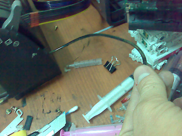

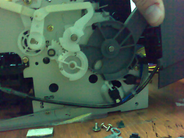

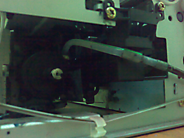

Помогите разобраться с выводом шланжика для слива на 2100.на t50 было все просто,снизу сзади слева открутил заглушку,вставил трубку.а тут непонятно где и что раскручивать чтоб вывести этот слив.
спасибо
Где устанавливается сллив на 2100

Снять правую крышку и вывести аналогично Т50. Только 2 шланга (капы 2 шт. аналогично R1800). Разъеденить можно в соединении муфтой (металлические хомутики).

не.не как эти 2 принтера.там задняя крышка,передняя литая с боковинами и верхняя литая с передком.вообщем,разобрался как разобрать его полностью.оказалась шланг слива идет прямо под кареткой,возле этого корыта с паралоном.пальцем вытянуть шланг можно ,не раскрычивая,он сантиметров 5, упираецца прямо в дно, где постелен памперс.

ivanoff, да хоть прогрызите спереди, принтер-то Ваш, а на фото - мой.
