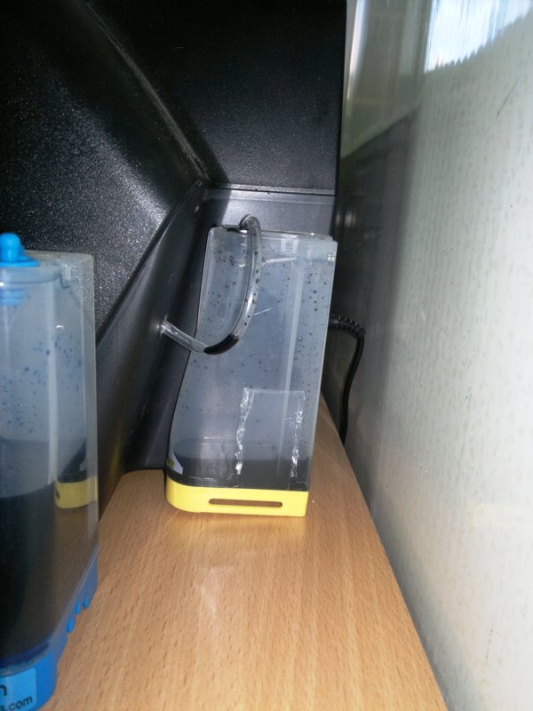

А причём тут каректа вообще?
Вам просто нужно сбросить памперс программно. Но перед этим вывести слив чернил во внешнюю ёмкость...
Вот так:
| Сообщение #3 Отправлено 03 апреля 2012 - 13:47
мануал на англ языке, на русском не могу найти
Да и не найдёшь! Глупо переводить то, что показано на картинках в сервис-мануале для самых дебильных мастеров!
Если памперс переполнен - сбрось счётчик, отсоедини штатный памперс, выкинь его на помойку и сделай слив в ведро!
