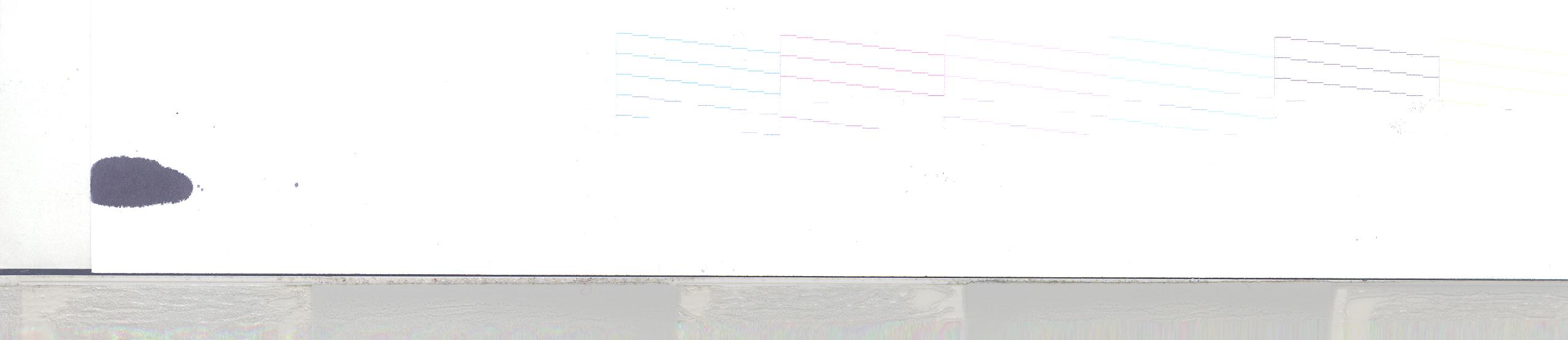

Скан теста.

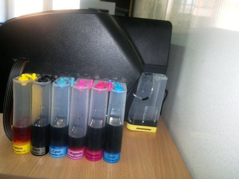

Донорка выглядит так ( за исключением цветного поддона)

Вот после этого начинаются проблемы, принтер как ему и положено, после замены прочищает дюзы. После этой "прочистки" полосы, тест дюз показывает непропечатку.
Вынужден прочищать дюзы до появления корректной картинки. После этого принтер опять корректно все печатает, до первой автоматической чистки или до замены картриджа.

Seergee, просто необходимо видеть фото системы (донорки), и как она установлена.
И не нужно думать, что если картриджи новые, то с ними всё в порядке. Ихняя геометрия изначально может перекосить манжеты, а о герметичности даже и говорить не буду.

Seergee, ничего, как здорово тебе поставили СНПЧ. Это надо уметь, кто бы так научил?)))
Устройство под ПГ называется капой, ее и топило. Тебе повезло, что не успело затопить весь принтер.
