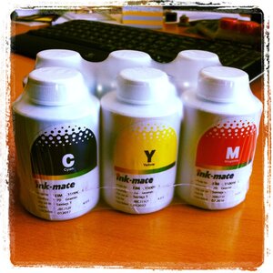

Очень удобно в аппаратах типа L100/L200/L800 использовать:
«Чернила Ink-Mate EIM-290 в оригинальной упаковке Alphachem»
EIM-100 корейцы называют пигментом, на самом деле пигментированная смесь.
EIM-290, EIM-1500 пошёл в 70 граммовой упаковке с 15 апреля.
