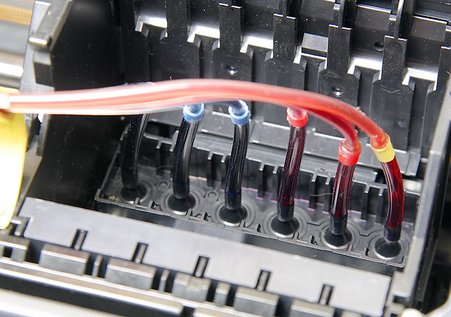

Уплотнительную резинку нижнюю чем заменить можно ? Прокачивал чернила шприцом, слетела она и не нашлась

Можно почему нет. Я раз делал капсулу из обрезка корпуса прозрачной шариковой ручки - за неимением другого )
| Сообщение #7 Отправлено 02 апреля 2012 - 11:20
Сделайте "псевдокапсулу" из отрезка капиляра системы внутривенного вливания. Внутренний диаметр капиляра позволяет плотно посадить его на трёхмиллиметровую чернилозаборную иглу и совместить второй конец с трёхмиллиметровым чернильным шлейфом. Заправить псевдокапсулу можно под завязку. Дел на пять минут.
Я в начале экспериментов с СНПЧ подобный опыт проводил с принтером Эпсон R220. Всё работало. Отказался по причине невозможности установить в такую "капсулу" фильтра. Сегодня фильтры в капсулах неактуальны, поскольку чернила даже бодяжные не выпадают в осадок!

Именно так! Только не надо догадок и измышлений! Просто сделайте и попробуйте! Вас это ни к чему не обяжет, и цена пробы - копейка! Длину переходника лучше взять равной длине капсулы.
Вот нашёл в архиве фото. В качестве уплотнителей переходов капиляр-"капсула" использована термоусадочная трубка.

Капсула по идее ловит пузырёк воздуха, а трубка может прогнать его в ПГ. Капсула (воздушное пространство) по идее компенсирует возможный гидравлический удар от перегибов шлейфа во время движения каретки. Но факт ЮХа описал точно: работает на трубках. И снижения качества печати при этом не наблюдалось. Правда, у меня один раз трубка из капельницы каким-то образом слетела с иглы заборной, но виню в этом только себя, ибо не раздолбанный край трубки капельницы очень плотно на заборник садится.
