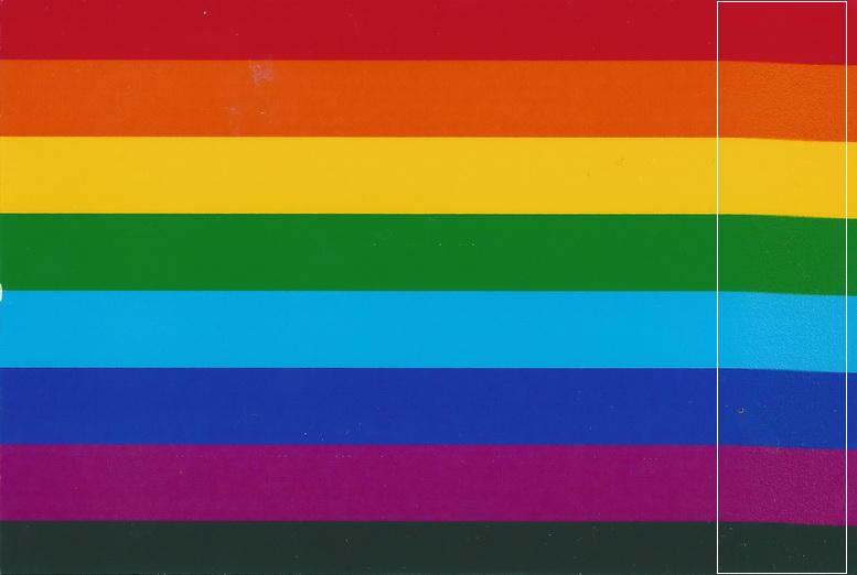

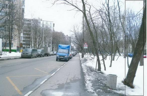

|    Сообщение #2 Отправлено 15 апреля 2012 - 15:55   bifidak
Вот сканы.
Справа выделил эту зернистость.
Если залить фото одним цветом этого зерна нет
  • Прикрепленное изображение: Scan_радуга.jpg
  • Прикрепленное изображение: Scan_образец.jpg
|    Сообщение #3 Отправлено 16 апреля 2012 - 15:46   mijron
У меня такой же аппарат,зернистость по краю с первого дня эксплуатации,похоже что конструктивная недоработка.
