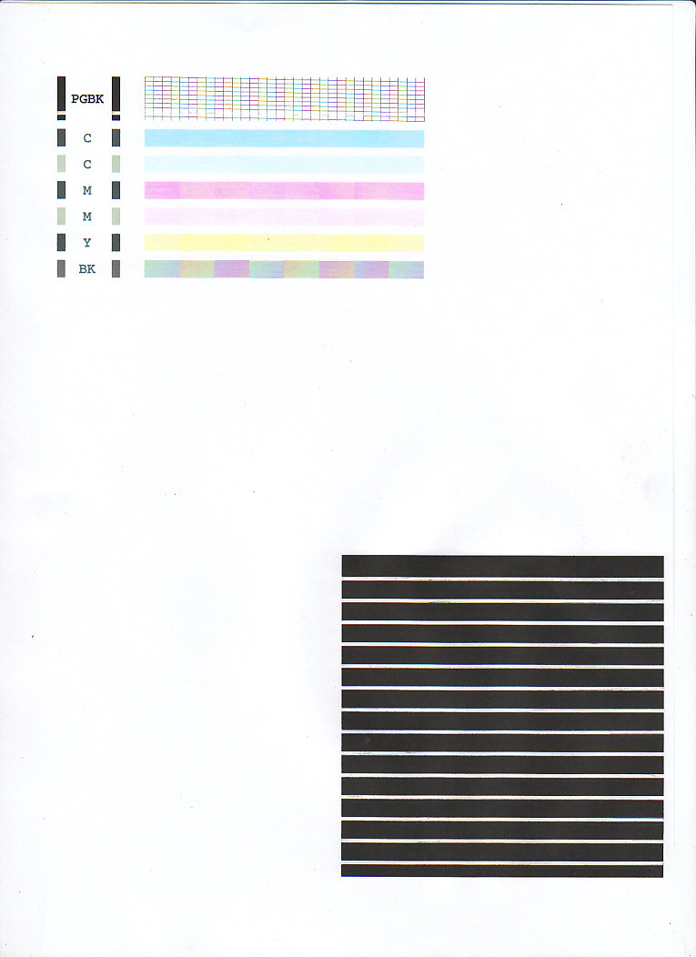

привет! Появились пропуски при печати в чёрном цвете
1. мфу canon mp500
2. установлены родные катриджи ,но уже перезаправленные раз эток 10-15. перед тем как стал заправлять самостоятельно произвёл сброс показания уровня чернил(зажимом кнопок на принтере)
3.после родных заливал только одни - inktec (взял у оф. диллеров сразу 250ml каждого)
4.печать на стандартном А4
5. началось после очередного простоя (около месяца,хотя такое бывало и раньше но проблем не возникало).
6.монитор принтера выдаёт что чернила в RGBK закончились,хотя картридж полный.
Что возможно предпринять для "оживления" сего чуда?
  • Прикрепленное изображение: IMG_0003.jpg

1 воэможно и так,так а что делать?в статье "Засоры печатающих головок струйных принтеров Canon" на этом сайте автор конкретно оговаривает сей агрегат-мол проблема с промывкой головки(почему не оговаривает)
забыл добавить, что нижний снимок это " печать" чёрного квадрата

А что тут ответить...причины может быть как правило 3...либо засор сильный, либо термоэлементы в ПГ...либо дешифратор ПГ.
какя конкретно-затрудняюсь ответить...потому и не дружу-много времени на них уходит...не стОят они того.

|    Сообщение #18 Отправлено 02 апреля 2012 - 07:48   КАТ
Просмотр сообщенияblondine сказал:
Просто хотелось бы услышать от него почему он не рекомендует промывать именно на этой модели.
Где именно в статье про засоры Вы увидели что "не рекомендуется промывать печатающую головку MP500"? - нет там такого, и быть не могло.
Полностью фраза из статьи:
"Кроме того, есть печатающие головки, которые с трудом поддаются промывке - QY6-0059 (принтер iP4200 и МФУ MP500, 530) и QY6-0061 (принтеры iP4300, 5200 и МФУ MP 600, 800, 830) - эти головки в процессе промывки очень часто "теряют" сопла, т.е. после промывки оказывается, что несколько сопел, которые до промывки работали, после промывки не печатают - перестают работать термоэлементы головки, отвечающие за выброс капли чернил через сопла. Такое встречается как при использовании совместимых чернил, так и оригинальных. Пытался подбирать для этих головок различные промывочные жидкости и щадящие способы промывки - результат был неизменным - вероятность удачной промывки/вероятность потери части сопел при промывке - примерно 50/50."
Где в этой фразе сказано, что эти головки промывать нельзя?
...проблемы с промыкой - да есть такое. А вот насчёт "почему не оговаривает" - а это вам не объяснение? - "эти головки в процессе промывки очень часто "теряют" сопла". Какое ещё объяснение Вам нужно?
можно ли промывать головку на MP500 ?
...судя по Вашему вопросу - именно Вам промывать нельзя, остальным - можно. Остальные и промывают такие головки без проблем, только имеют ввиду, что при промывке головка может потерять нЕсколько сопел. Но тут уж они сами решают, покупать новую головку по цене нового принтера, выкинуть этот аппарат и купить новый, или промыть головку с 50% вероятности, что головка хорошо промоется и аппарат будет и дальше нормально печатать ( 50% вероятности, что качество печати после промывки будет ниже ( на остальных цветах кроме чёрного )).
И опять же не понятно-причина в головке или картридже.
Судя по Вашей распечатке - проблема в головке. Или разрушение части сопел, или сильный засор, или кусок ссохшихся чернил в канале пигмента перекрывает часть сопел - бОльшего по распечатке не скажешь.
- в Вашем случае - отнести в хорошую мастерскую на промывку головки.
