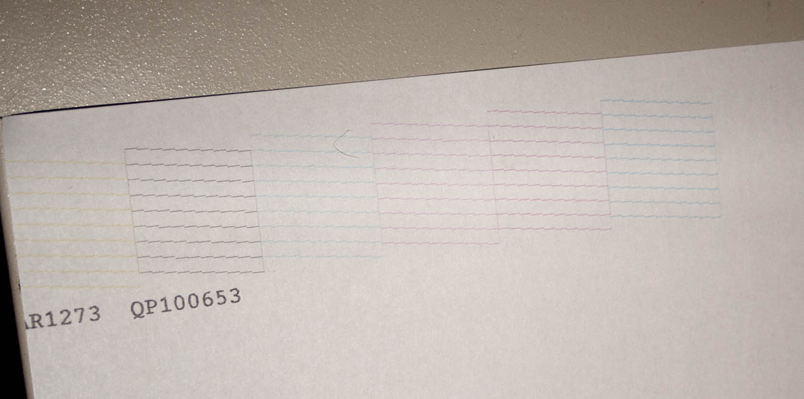

|    Сообщение #5 Отправлено 31 марта 2012 - 21:28   Fotomaster
вложил тест дюз
Сканера нету а на фото отпечатки сильно отличаться не будут - четкость на порядок выше на медленной скорости чем на высокой с одинаковыми настройками

|    Сообщение #7 Отправлено 01 апреля 2012 - 06:45   aVs
Тест дюз 100% - этого маловато... У Вас дюзы, что бычок помочился см. чёрный и циан... М.б. ещё что то но качество снимка не позволяет....
