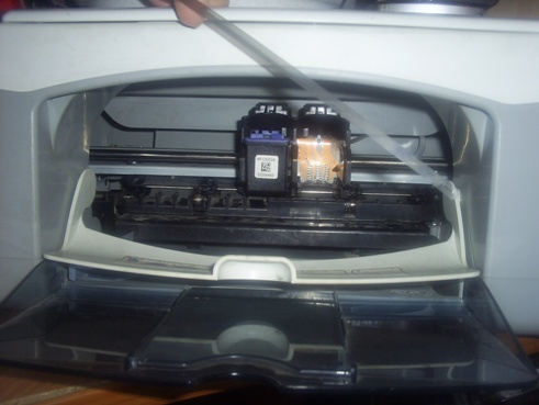

Здравствуйте, такая проблема, ребетенок полез в принтер, и оторвал длинный пластмассовый шлейф (к сожалению не знаю, как он называется), с одной стороны он порвался. Можно ли это починить самостоятельно, либо нужна замена этого шлейфа, либо принтер может работать без него?

лента Н-кодера..ежели оборвали в самои начале...где прорезь-восстановить можно...уже где-то, в какой-то теме отвечал...надо искать...
Но повторю вкратце...кусочек цллулоида (типа как на рубашках под воротники клали) либо что-то подобное...клей, ножницы и канцелярский нож...Ну и руки, глаза, голова.
Но что бы одеть...кожух снимать нать.

Походу это была енкодерная лента.
Починить самостоятельно можно если порвался в месте крепления. Если по середине порвался, то менять. Принтер без него работать не будет. Если нет опыта по ремонту подобных принтеров то несите лучше в сервис, там его склеют и поставят на место. Стоимость работы выйдет низкая, не больше чем такси по городу обойдется :biggrin: .

Так этож лента энкодерная, без нее не один принтер работать не будет!!! Где то на форуме тема была про ремонт энкодерной ленты, искать нужно, да и знание предмета нужно...

Спасибо огромное! Порвалась лента в самом начале, в месте крепления. Попробую ее сама починить, если не получится, то повезу в сервис. Какую функциональную нагру эта лента несет?

Почти самую главную, она отвечает за позиционирование ПГ, без неё принтер работать не будет, это равносильно что ПГ ослепла и не знает где она щас и куда ей двигаться...

что за модель? Что НР - понятно. Модель какая? Может и есть где в хламе, можно поискать, только ЧТО искать?
