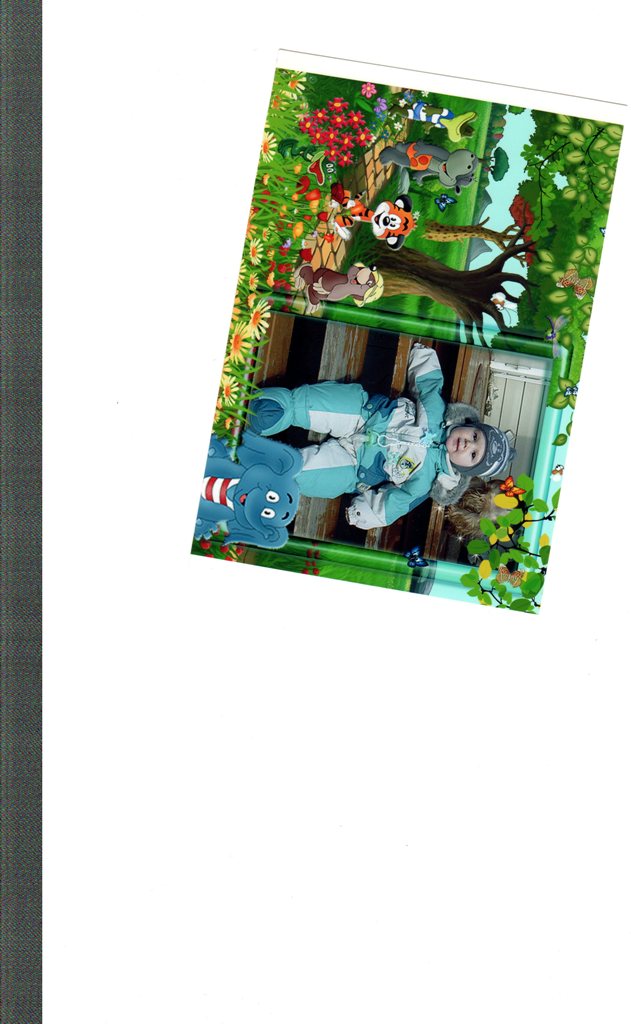

Спасибки!!!! Вот только еще одна проблемка появилась,не могу голубой цвет загрузить, нажимаю на кнопочку обнулить и все не как???
У меня еще одна проблемка, когда ксерю на весь лист с левой стороны черная полоска в 1см. Что это такое и как с этим бороться???

Сантиметровую проблему видеть нужно. Информации мало.

Ок. А еще голубой немного подтекает когда катриджи вынимаю.
А вот моя сантиметровая проблемка(и когда сканирую тоже черная полоска и изаброжение уменьшаеться)Прикрепленное изображение: img037.jpg

чета с мозгами похоже,насчет голубого-если течет,проверьте не залило ли чип на картридже.

Может кто помнит, а не на этих ли аппаратах, бракованные сканеры были? (с год и ли больше назад вроде шквал брака был)

Николай не совсем так, проблема была на ТХ 117/119. Этот скорее всего единичный случай...

|    Сообщение #14 Отправлено 30 марта 2012 - 06:03   DC-AC
Я один раз поменял сканер с таким дефектом. Правда и аппаратов через меня прошло всего десяток-полтора, так что массовая проблеам или нет - не подскажу. На комп попробовать сканировать нужно. Если и там будет полоса - CIS менять.

Спасибки всем! Про чип понятно, вчера протирала, но все равно не хотел распозновать цвет!Вот ночку постоял и заработал.... А сканирую на комп с черной полосой...
|    Сообщение #16 Отправлено 30 марта 2012 - 06:44   DC-AC
Значит узнавать в сервисе про стоимость замены сканирующей линейки (CIS) или блока сканера в сборе...

|    Сообщение #18 Отправлено 30 марта 2012 - 07:25   Кавказец
Просмотр сообщенияЛеся...... сказал:
даже и незнаю что с ним делать?
Однозначно заменить чип...
А на счёт сканера (CIS) это однозначно в сервис, думаю ремонт не дешёвый будет...
