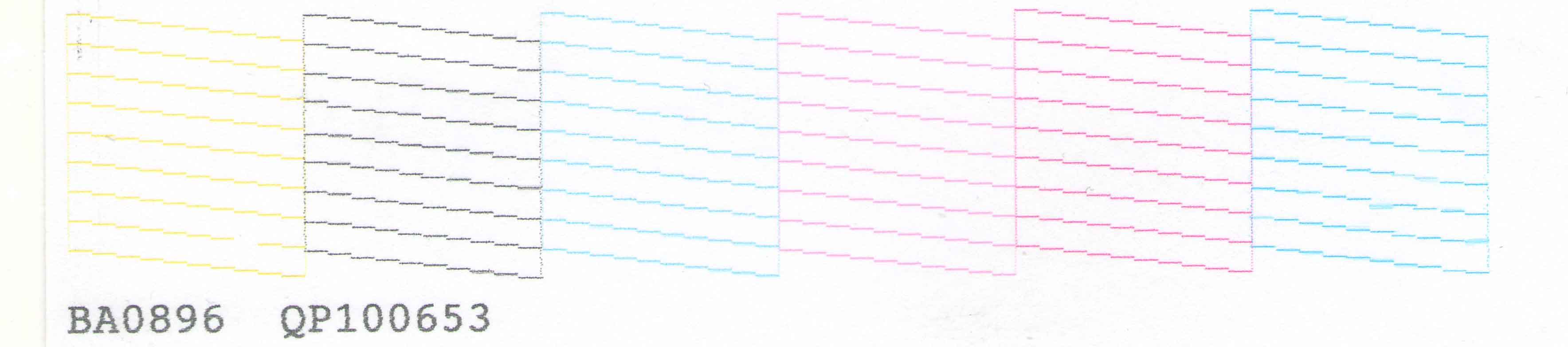

Здравствуйте!
  • Прикрепленное изображение: Сканировать1.jpg

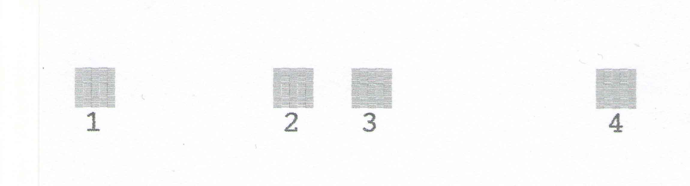

Вот такие полоски с утра появились, вчера пол дня бутербродил уходя домой, все было отлично сегодня вот такая картинка, нечего не помогает и снпч поменял и выше - ниже ставил баллоны. Может есть у кого идеи?
* Модель принтера. - Epson t50
* Какая снпч, что установлено в каретке принтера, что используется в качестве доноров, как они установлены. - Chernil.net
* Какие чернила, кто производитель. --- Chernil.net
* На каком носителе производиться печать. --- простая бумага
* После чего начались проблемы.---- После простоя с утра
* Что сообщает статус-монитор принтера. --- Все ок
  • Прикрепленное изображение: Сканировать10002.jpg

|    Сообщение #5 Отправлено 29 марта 2012 - 15:30   Nikolai67
gawric, меняй чернила и даже не думай о калибровке.
|    Сообщение #6 Отправлено 29 марта 2012 - 15:59   gawric
Действительно видимо нужно менять чернила, если не сложно подскажите хотя бы более - менее производителя?
|    Сообщение #7 Отправлено 29 марта 2012 - 16:02   deleted
Ink-Mate EIM290
|    Сообщение #8 Отправлено 30 марта 2012 - 06:37   gawric
В данный момент они и есть, EIM-290A и кстати говоря, все началось после покупки этой бутылки.
|    Сообщение #9 Отправлено 30 марта 2012 - 07:32   Кавказец
gawric, однозначно меняйте на свежие чернила, у Чернил.нет были проблемы с этой серией. Промывайте систему от старых чернил, промывайте ПГ и заправляйте новыми свежими EIM290.
|    Сообщение #10 Отправлено 30 марта 2012 - 08:36   gawric
Пытаюсь:) что тут сказать, на глухо засорило)
|    Сообщение #11 Отправлено 03 апреля 2012 - 09:27   elefantus
Как лайт вариант, можно просто в емкость с черными чернилами добавить промывочной жидкости. Дать 2-3 прочистки, пусть постоит ночь, снова дать 2-3 прочистки. Чернила а) станут жиже, б) жидкость пройдет по головке. Мне такой вариант помог.
