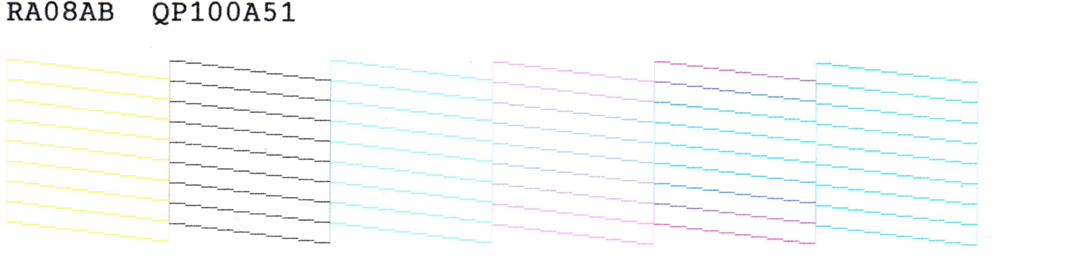

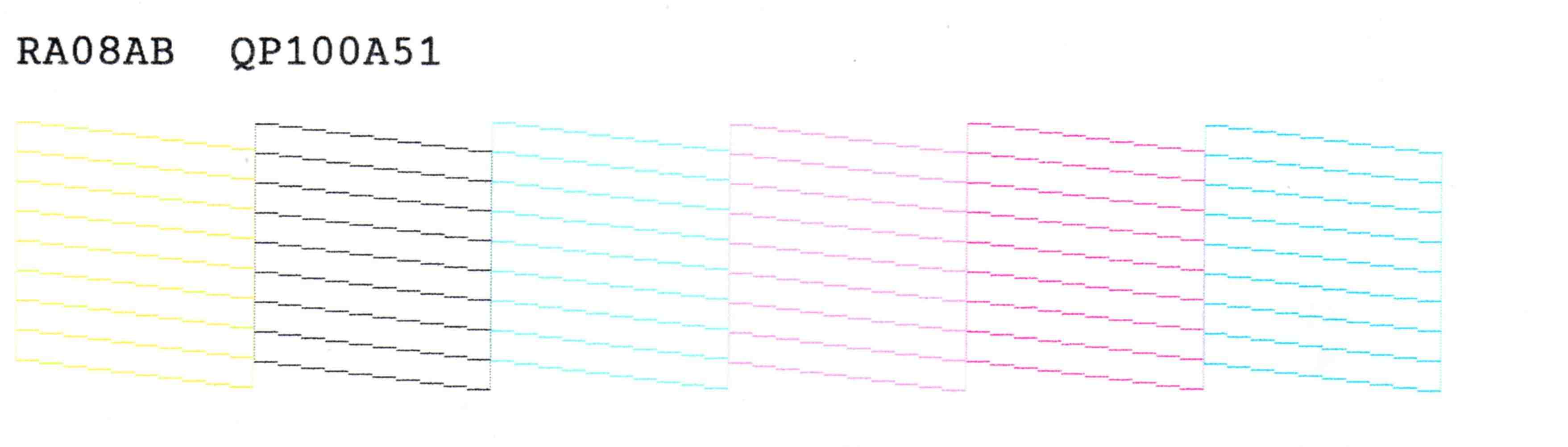

TX650, месяца 2. Оригинальные картриджи. На днях, при тесте дюз внезапно началось смешивание цветов. Пытался прочистить головку - система не дала, т.к. в картриджах уже заканчивались чернила. Установил СНПЧ от Resseter + прочистки/прокачки = ситуация не изменилась.
Снять СНПЧ и полностью промыть голову?
Смешивание цветов TX650 При тесте дюз смешиваютя цвета
