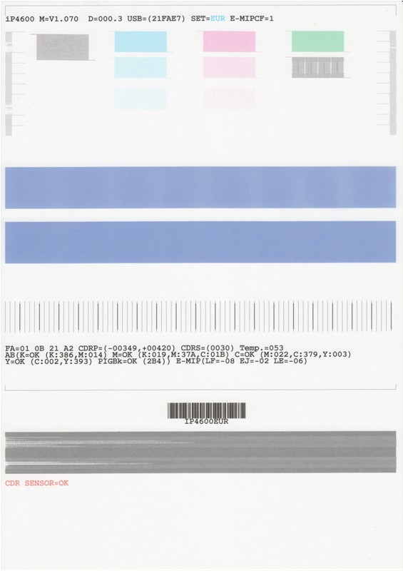

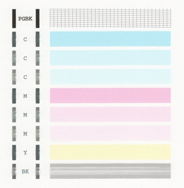

Есть ip4600 с СНПЧ(чернила InkTec). Около 2-х лет работал нормально, но недавно начал сильно полосить цвет ВК.
Все цвета иногда полосили, особенно после 1-1.5 недельного простоя, но запуск 2-3-х раз глубокой очистки спасал.
Сейчас же не хочет только ВК входить в норму!
Головку чистил, СНПЧ чистил, новые чернила заливал. Никак не выходит его заставить печатать нормально.
Тесты прилагаю.
Спасибо.

...в ФАК заглянуть не пробовали? - а там есть инфа про "клиновидные пропуски"...
...вам CLI-521Bk либо менять на новую, либо разбирать и тщательно промывать наполнитель чернильницы, как один из вариантов...

Типичное отслоение лака на фоточёрном на чернилах Inktec.
99 из 100.
Поздравляю (в кавычках).
99 из 100.

ПГ - в топку. Отслоение лака на фоточёрном - известная проблема корейцев.
НЕ ЛЕЧИТСЯ.
Можно по идее купить новую ПГ, но скорее всего разумней уже брать принтер.
