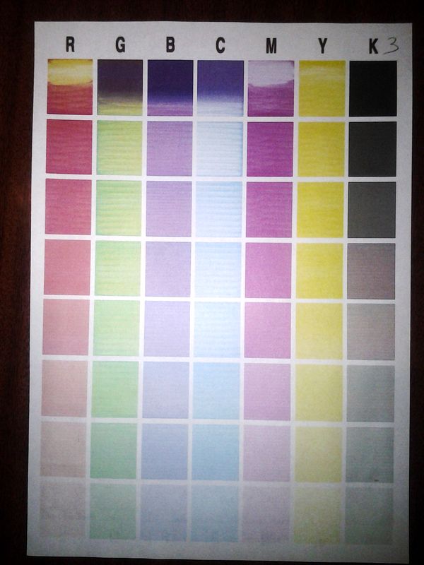

Доброго времени суток!
Отдал некоторым мастерам в нашем небольшом городе на установку СНПЧ 7000 HP формата А3.
На выходе получил сам принтер с отпечатанным тестом что все окей, все цвета нормальные.
Провез в машине по городу, поставил у клиентов.
Итог установки такой: принтер упорно не печатает на качестве ниже "наилучшее". Т.е. если поставить обычное начинает жутко мазать и не хватать цветов.
Более того, если распечатать на обычном качестве какую-нибудь картинку побольше, то цвета пропадают надолго, помогает только прочистка головки (сразу же уходит маджента, потом черный).
На наилучшем качестве печатает достаточно стабильно, но это крайне медленно.
Мастер упирается в то, что у него было все отлично, все остальное не его проблема. Чтобы сделать?
Заранеее извиняюсь за отсутвие возможно нужной информации, но в теме СНПЧ я молод.

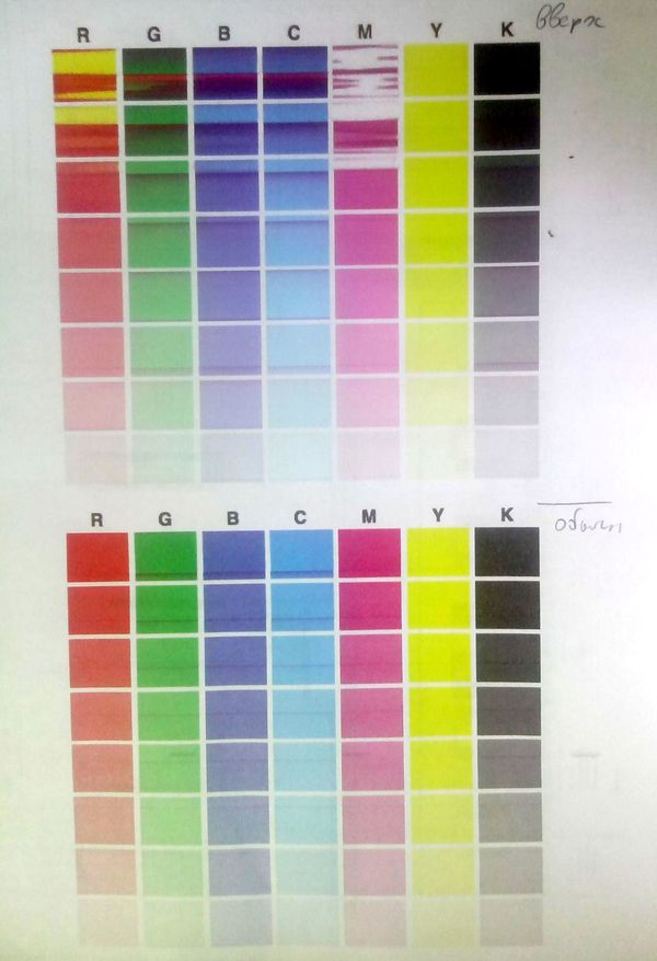

Не могу понять в чем проблема, вот тестовая страница в обычном качестве, напечатанная за один проход.
Где качество лучше то печаталось последним. Если печатать в настройках фото-наилучшие-матовая, то чуть лучше качество, но после 10 листа опять цвета плавают.
О чем это говорит, что можно предпринять, чистить ПГ?

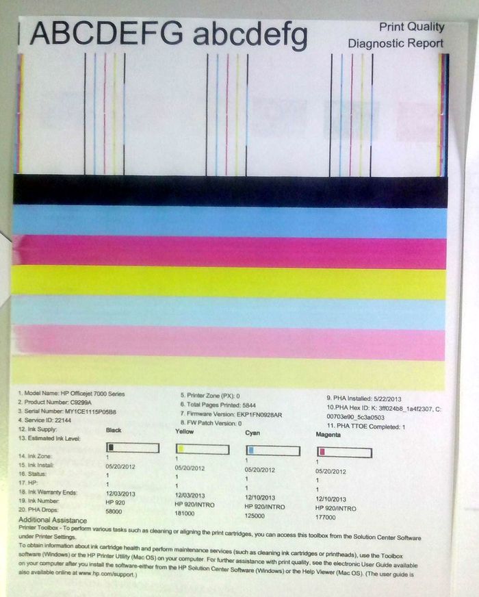

Установлены дозаправлемые картриджи, чернила WWM. Тест дюз для принтера ниже.
Тест дюз на принтере HP OfficeJet 7000 Wide
На красном видно в начале, что есть проблема... но потом она выходит и на синем.

Вообщем почистил ПГ, после страниц 20 для пробы напечатал в обычном/наилучшем качестве - все хорошо. Дал принтеру постоять 2 часа, затем тестовая печать... красного много. эх! А я уж думал вот оно счастье.
| Сообщение #15 Отправлено 23 июня 2014 - 17:18
хм...красного не может быть много...это значит какго-то нехватает.
| Сообщение #16 Отправлено 23 июня 2014 - 18:12
В каком смысле красного много? На фотобумаге фотография или тестовая страница принтера на простой бумаге? Проясните ситуацию, а то не понятно - изображение получилось без полос, но с нежелательным красным оттенком или что?
| Сообщение #17 Отправлено 24 июня 2014 - 03:31
WWM, обычная/фото печать на мат. бумаге. Правильнее сказать только красный в разных оттенках был. Делаем программную чистку ПГ, цвета более менее появляются, но печатать не возможно. Изображение с мелкими полосами.

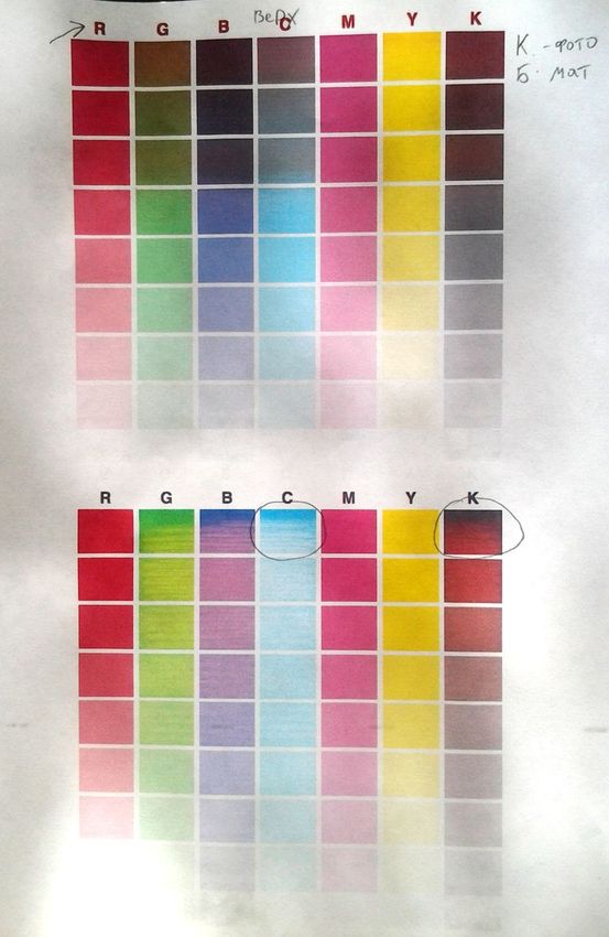

| Сообщение #19 Отправлено 25 октября 2014 - 08:19
После промывки ПГ (неоднократной) и установки прокладок под крепление 920 картриджей в 0.5 мм, печатает сейчас так.
Что можно сказать по этому тесту: косоструй или переливает? Порой много синего или красного, как сейчас.
Подскажите, почему качество печати лучше во второй части листа, хотя печатается за один проход.
