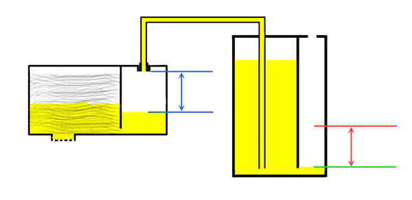

Нашел причину ухода балансировки.
Так как в самом картридже чернила некоторое расстояние капают, там не работает закон сообщающихся сосудов. Значит, реальный уровень балансировки в доноре поднимается на такую же величину, с зелёной на красную метку. Так как при работе принтера там воздуха набирается все больше, в СНПЧ наступает перелив.
Нашел причину ухода балансировки СНПЧ

Всё ещё переливаешь?, а мы печатаем...
А как же коробочки из под тик-так? С ними же не страшен перелив... Или почему другой донор на схеме?
| Сообщение #3 Отправлено 27 марта 2012 - 19:51
В трубке, то закон работает...

Nikolai67,
Я тоже печатаю, третий год на Инктеке, все дюзы на месте. Донор специально нарисовал классический, а то двух инновации сразу народ не поймет.
Tам и должно быть ниже, без отрицательного давления ПГ просто не печатает нормально. А чернила текут "туда" при работе дюз.
Если в ВО уровень ниже, чем в трубка в чернильнице, то ничего туда не потечёт, ИМХО.
Для просмотра анимации надо кликнуть по картинке.
| Сообщение #5 Отправлено 27 марта 2012 - 20:20
Там и должно быть ниже, без отрицательного давления ПГ просто не печатает нормально.

Nikolai67,
А сами думайте.
Я сделал макет и в течении пяти минут понял суть.
А сами думайте.
