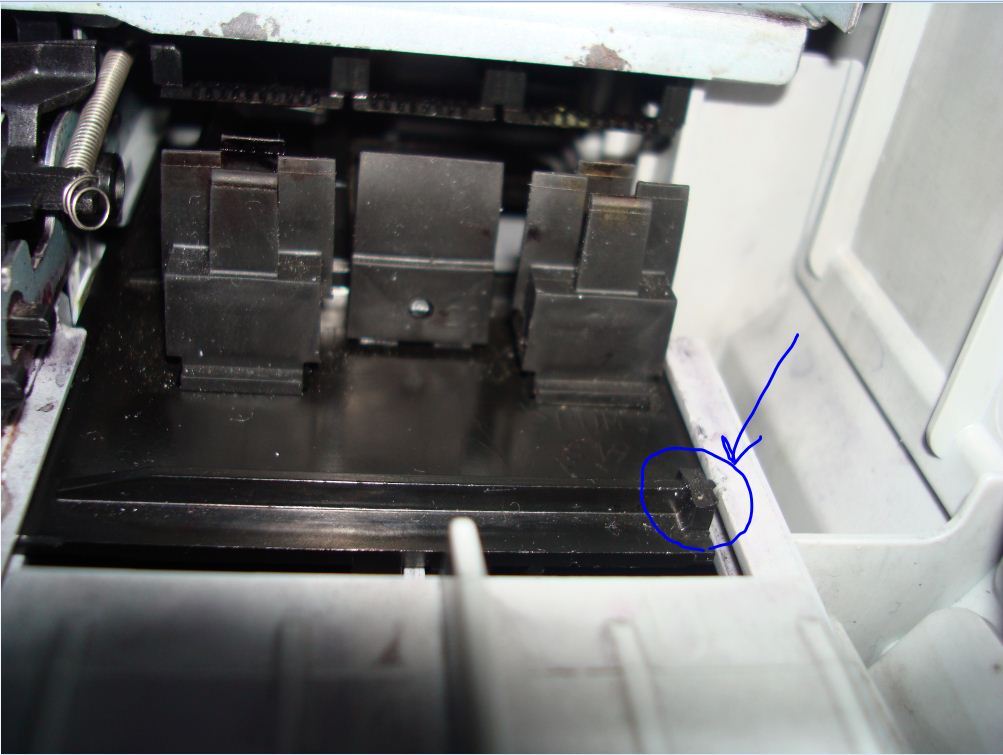

Надоело каждый раз покупать новый принтер...! Решил, что покупаю последний раз, HP photosmart с 4480 (теперь сомневаюсь).
Проблемы с ним стандартные: постоянная замена картриджа, обнуление само заправляемых картриджей и т.п.
Но тут "головняков" увеличилось, в один прекрасный момент стал крехтеть и жувать бумагу.
С этой бедой разобрался, слетел флажок парковки каретки, заменил "донорским" (снял с другого принтера).
После замены флажка выдает "замятие бумаги" и каретка все время висит с левой стороны,
даже после открытия крышки не встает в нужное положение замены картриджей (с правой стороны), постоянно висит слева!
Подскажите пожалуйста в чем может быть причина?
HP photosmart c4480 замятие бумаги после замены флажка парковки выдает ошибку замятия бумаги!

Согласен, первым был epson, не помню какой, умер из-за нечастого использования (бонально), засорилась печатающая головка,
ремонт соответствовал стоимости принтера!
Начитался, понял что лучше кенол или НР, т.к. печатающей головки как таковой нет, картридж выбросил, купил ноый, и все!
А тут еще этот флажок
И все же хочется разобраться, даже если в конечном итоге бедняга уйдет на запчасти!
Кто может помочь?
После очередной сборки-разборки обнаружил скол на платформе очистки картрижда...
Может в этом проблема?

Ура, решил проблему, посредством замены всевозможных деталей (валов, флажков, и др, кроме фотоэлеиентов ) с доноров!
И все же мне кажется, что основной проблемой была пружинка
