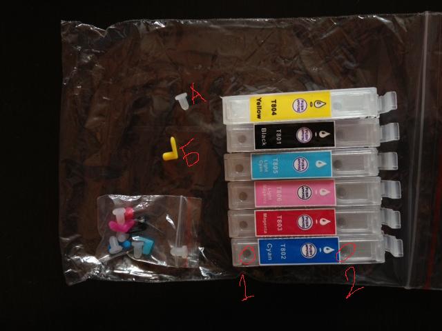

Продолжаю свой пусть к совместимой печати, наконец мне приехали картриджи, чипы и чернила. Ну и соответственно вопрос:
куда лить чернила ( отверстия 1,2) и куда вставлять заглушки (A Б ) а то что-то я не пойму а инструкций нет никаких :(

|    Сообщение #16 Отправлено 14 апреля 2012 - 12:38   Кавказец
Отверстие номер 1 является воздушным, должно быть всегда открыто и при завравке и при печати, ну в общем всегда, закрывается пробкой "А" только при транспортировке заправленных картриджей;
Отверстие номер 2 является заливным, после заправки должно быть закрыто пробкой "Б" соответствующего цвета;

|    Сообщение #18 Отправлено 14 апреля 2012 - 13:20   fap8621
Не очень я понял, чем я нарушил правила, приложив ссылку на фото 35Кб вроде в правилах написано "Запрещена загрузка изображений с помощью тега [img] размером более 100 килобайт со сторонних ресурсов" ну да ладно.
Приложу фото еще раз, вдруг кому будет тоже интересно какие отверстия для чего. Фото я думаю все же меньше мешает, чем грубость отдельных участников.
Прикрепленное изображение: inkjet_1.jpg
