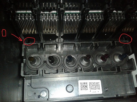

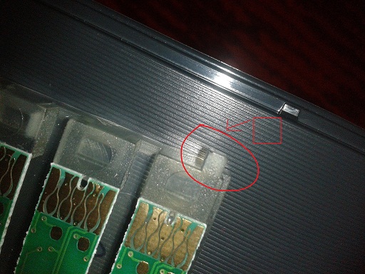

Добрый День, есть вопросы по снпч, Вы можете помочь?
купили в москве в офисе, сечас не можем туда дозвониться. возникла проблема при установке на принтер епсон Т50.
При установке блока авточипов, нижние пазы на принтере с верхней стороны округлые а нижние прямоугольные. На самом блоке они полностью прямоугольные блок не вставляется до конца. Как быть в этой ситцуации
спасибо
фото авточипов
  • Прикрепленное изображение: 2012-03-24 14.16.39.jpg
  • Прикрепленное изображение: 2012-03-24 14.17.56.jpg
|    Сообщение #2 Отправлено 24 марта 2012 - 12:30   deleted
Должны входить все равно. По крайней мере на R290 входили без проблем, хотя отверстия тоже круглые. Поднадавите на чип посильнее, он и зайдет.
Ну в крайнем случае закруглите выступы на чипе напильником или ножом.
|    Сообщение #3 Отправлено 24 марта 2012 - 12:35   Кавказец
Просмотр сообщенияnatalynataly сказал:
Как обычно, взят напильник маленький или натфиль и обработать углы так, чтобы планка подошла, ничего страшного в этом нет-это кусок пластмассы, там работы на 2 минуты, а может и того меньше...

|    Сообщение #5 Отправлено 24 марта 2012 - 12:53   Nikolai67
Идентификационный номер ПГ занесён в чёрный список с автоматическим лишением гарантии на принтер. :drinks:
|    Сообщение #6 Отправлено 24 марта 2012 - 13:01   mixasl
Я себе ставил на Р50 то подточил надфилем чтобы вошло и все работает без проблем

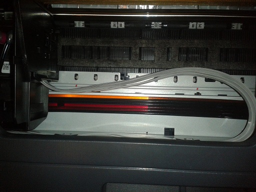

собрала, но шлейф заламывается! соответственно, застрявает каретка((( что делать? фото сейчас кину

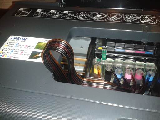

|    Сообщение #9 Отправлено 24 марта 2012 - 15:38   natalynataly
фото1
2
3
3

|    Сообщение #15 Отправлено 24 марта 2012 - 18:08   natalynataly
все делала точно по инструкции. везде закреплено как показано, длина ровно отрегулирована чтобы хватало для движения каретки влево,вправо до конца. Темы предложенные все прочитала, ничего подобного нет(
с помощью линейки придавила шлейф, чтобы не выскакивал наружу, после 10 страниц опять стал зажевывать
неужели без примитивного способа "прикрутите пластиковую ленту из пластиковой бутылки" не обойтись?
может есть более гуманный способ?

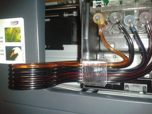

|    Сообщение #16 Отправлено 24 марта 2012 - 18:15   REYNOR
natalynataly, может у меня и глюки, но на фото не вижу крепления шлейфа к станине. Или он приклеен?
|    Сообщение #17 Отправлено 24 марта 2012 - 18:18   natalynataly
приклеен, по инструкции от СуперПринта
|    Сообщение #18 Отправлено 24 марта 2012 - 21:27   deleted
Что-то странности у вас какие-то. Не должен шлейф подниматься верх, если только его что-то не выталкивает. Или очень жесткий он.
Поводите каретку рукой, посмотрите как себя шлейф ведет.
И покажите еще вид шлейфа когда каретка на парковке.

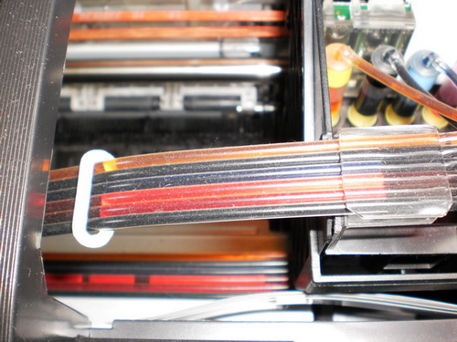

|    Сообщение #19 Отправлено 24 марта 2012 - 22:02   mixasl
Может из-за того что нет вот этой направляющей которая придает жесткости возле каретки шлейфу
Прикрепленное изображение: P3240004.jpg
|    Сообщение #20 Отправлено 24 марта 2012 - 22:49   Nikolai67
Спилить перегородку и делов-то...
