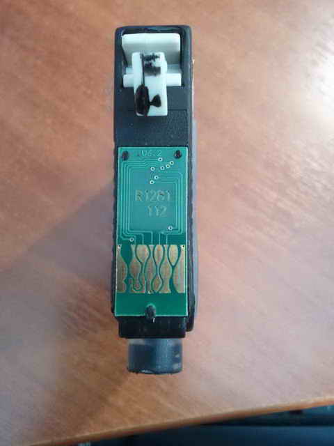

Принтер EPSON SX230. На установил NANO картриджи BURSTEN, залил чирнила InkTec Pigment E0013 (предыдущие картриджи поставлялись вместе с принтером при покупке) и столкнулся с такой проблемой, а точнее с тремя
Проблема 1. Принтер с трудом определил черный картридж. Т.е. чтобы он его определил мне потребовалось раза 3-4 снимать и устанавливать картридж при этом периодически включать и выключать принтер. Ну бог с ним наконец то определился и вродебы заработал. Но эта проблема не была решена полностью, т.к. периодически принтер перестает определять картридж, причем преподают как черный так и другие. Лечится данная проблема съемом и обратной их установкой. И так по несколько раз.
Проблема 2. Первые распечатки с новыми картриджами страшно полосили зеленый, красный и синий цвета, тест при калибровке ПГ и проверка дюз давали отрицательные результаты., Затем после распечатки каждым цветом на отдельных листах квадрата во весь лист по несколько раз и дав принтеру отстоятся в течение суток распечатка зеленого и синего цветов стала равномерной. С красным же цветом осталась таже проблема. Причем при снятие и установке красного картриджа красный квадрат на листе в начале листа печатается равномерно без полос и постепенно к концу листа начинает чередоваться с желтыми полосами, а уже на втором -третьем листе красный цвет пропадает практически совсем.
Проблема 3. Очень быстро сервисная программа принтера показывает расход картриджа. Хотя на самом деле картридж остаетс практически полным. При снятие и установке картриджа программа показывает полное заполнение соответствующего картриджа. Мне кажится это не правильно.

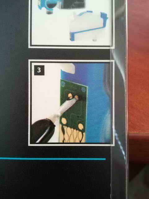

Вызвал подозрение вид чипа картриджа. Т.к. он отличается от чипа изображенного на рисунке на упаковке. На всякий случай прикладываю фотки. На перво рисунке вид чипа картриджа, на втором - так он выглядит на рисунке Не подсунули ли мне фуфло? А может проблема в чернилах?
