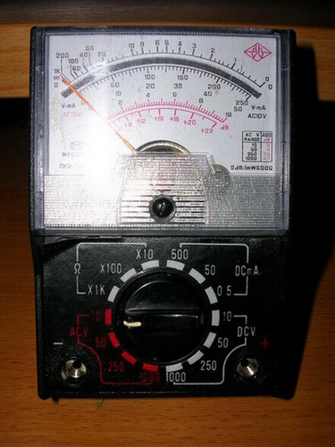

Ребята,облазил все ветки на этом дереве.Нашел решение своей проблеммы (как думается).Всё разжовано и в рот положено-только глотай.Но... у меня не задача с прозвонкой.Вопрос "чайный" конечно.Объясните поконкретнее,как нужно прозванивать преды F1 и F2.И чем.Знаю,что есть такие тестеры,типа.Там прибор и два стержня прологаются.Переключатель на прибре,шкала.Куда все это прилогаемое приложить на маме,чтоб прозвонить предохранители на предмет работы-не работы?Как я понимаю-на входной и выходной контакт на предохранителе нужно законтачить эти два стержня.Если ток через него идет,то на шкале стрелка двинется и покажет тем самым,что пред рабочий.Если нет-соответственно не рабочий.Всё это делать на включенном принтере.Орентироваться ли на показания стрелки,сколько там Ом или чего еще?Какое положение переключателя на приборе выбрать(он имеет несколько позиций).Фото прибора выложу,если без него сложно подсказать.Ещё раз извиняюсь за чайный вопрос.

Ну хотя бы по правильному пути иду то?Пусть примитивному.Если ток идет через предохранитель-тестер покажет же?Вот и прибор сам.
Ладно.... Жаль.Буду сам осваивать.Принт старенький.Была затея оживить.Долго стоял.Все промыл,чистенький стоит,но картриджи не определяет.Будем звонить сам как смогу.Всем удачи!

|    Сообщение #4 Отправлено 21 марта 2012 - 18:51   Владик
Ставте на Х10 там где омега, ну и дальше всеверно описано в первом посте,только на выключенном принтаке.
|    Сообщение #5 Отправлено 21 марта 2012 - 18:56   Kofevar
Просмотр сообщенияВладик сказал:
Спасибо Влад за помощь!!!! Буду пробовать.
На F2 стрелка молчит.Значит пред. сгорел.Так понимаю.Надо мост паять?
