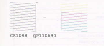

Здравствуйте уважаемые форумчане.
Случилось неприятное событие. Рабочая лошадка epson t1100 начал печатать светлыми тонами и теперь пропускает часть документа.
Стоит перезаправляемый набор картриджей. Чернила заливал все время Inktek водяные, но на черный цвет последние два раза заливал Sensiet epson universal. Заправлял по мере появления полос на документах. Проблем не было. Грешу на новые чернила.
Принтеру год. Напечатал 30к листов наверно.
Делал один раз прочистку головки.
На тесте дюз второй столбец не пропечатывается. см. вложение.
Скан листа с текстом, где не пропечаталась картинка см. во вложении.
Сейчас не печатаю. Боюсь, как бы головка не навернулась (
Что посоветуете, прочистку жидкостями, использование др. чернил или нести в сервис?
  • Прикрепленное изображение: фото 005.jpg
  • Прикрепленное изображение: фото 0061.jpg

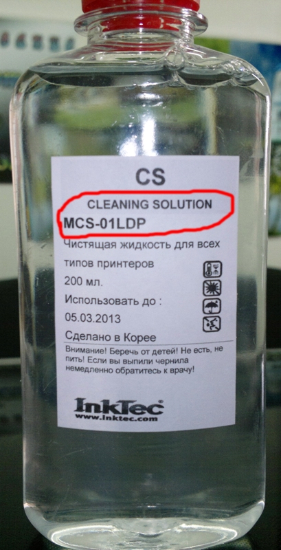

|    Сообщение #2 Отправлено 21 марта 2012 - 11:09   Кавказец
Просмотр сообщенияquirk сказал:
Вот эта надпись "ЮНИВЕРСАЛ" меня очень настораживает!!!
Выливаем то что в банке под названием Sensiet epson universal покупаем нормальные чернила,меняем в обязательном порядке картридж(и) на чёрном цвете, промываем ПГ промывкой от вашего типа чернил, например InkTec или ОСР, (наливаем промывку в новые чистые картриджи и делаем 5-6 штатных прочисток с интервалом в 10-15 минут), затем заправляем в туда уже новые правильные чернила и делаем ещё 2-3 штатных прочистки с интервалом минуты 3-5 и тестом дюз после каждой.
Должно помочь. Если нет, то топаем в сервис...
Прикрепленное изображение: 21032012181.jpg
Промывку можно вот эту, не обязательно в такой таре, главное чтоб с такой маркировкой.
Перед использованием промывку можно немного подогреть.
