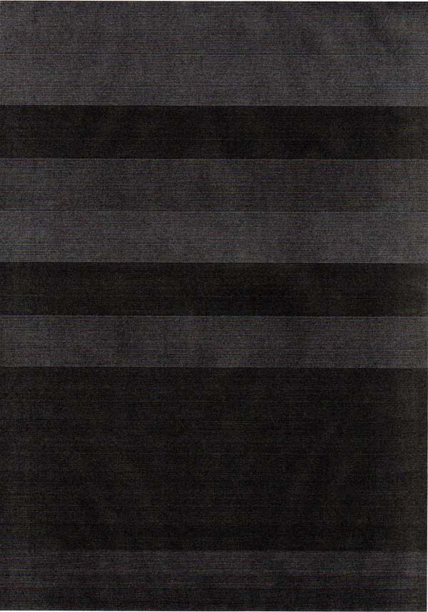

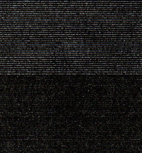

Здравствуйте.
Принтер ТХ650, чернила inkmate 290,снпч капсульная, пропечатал порядка 10к страниц.
Последним временем заметил, что он начал полосить, особенно хорошо это видно на тексте, причем, есть участки где он "полосит"и где он не "полосит"(эти участки расположены каждый раз в разных участках листа). в режиме высокого качества печать полос нет(или я их просто не вижу). что это может быть? заранее спасибо

|    Сообщение #2 Отправлено 21 марта 2012 - 08:16   Nikolai67
Полосит? Где? Может двоит? Но всё равно меняй чернила.

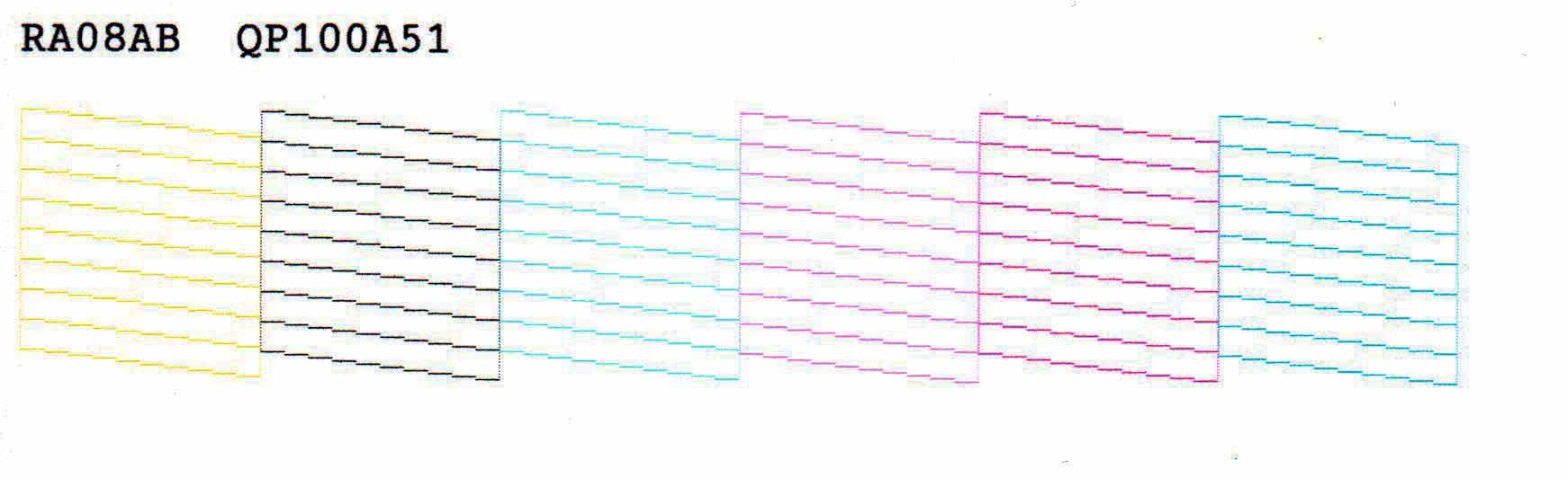

|    Сообщение #3 Отправлено 21 марта 2012 - 17:11   kornden
думал об этом, в пятницу заказал чернила dctec(черные), сегодня их залил(перед этим почистил головку промывочной жидкостью). ситуация не изменилась. что можно еще сделать?

|    Сообщение #5 Отправлено 22 марта 2012 - 07:19   kornden
как перелив, и как с ним бороться?
в 3ем посте изображение, где я печатал темный фон, и это часть этого изображения на границе где нормально печатает и где "двоит". сейчас я прикреплю изображение, где я печатал темный фон в режиме текст и изображение. там отчетливо видно участки просветления(мелкие полосы) и затемнения(нормально печатает)

|    Сообщение #6 Отправлено 22 марта 2012 - 08:03   Nikolai67
Похоже, что ПГ отключается/включается при проходах.
