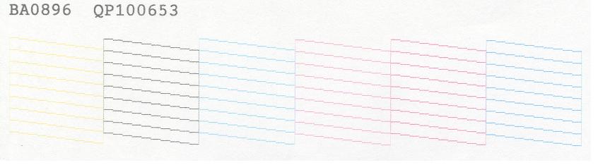

olbrayt33, тест дюз отсканируй и сюда его выложи!
| Сообщение #3 Отправлено 20 марта 2012 - 23:32
| Сообщение #4 Отправлено 20 марта 2012 - 23:41
тест нормален,профилируйте

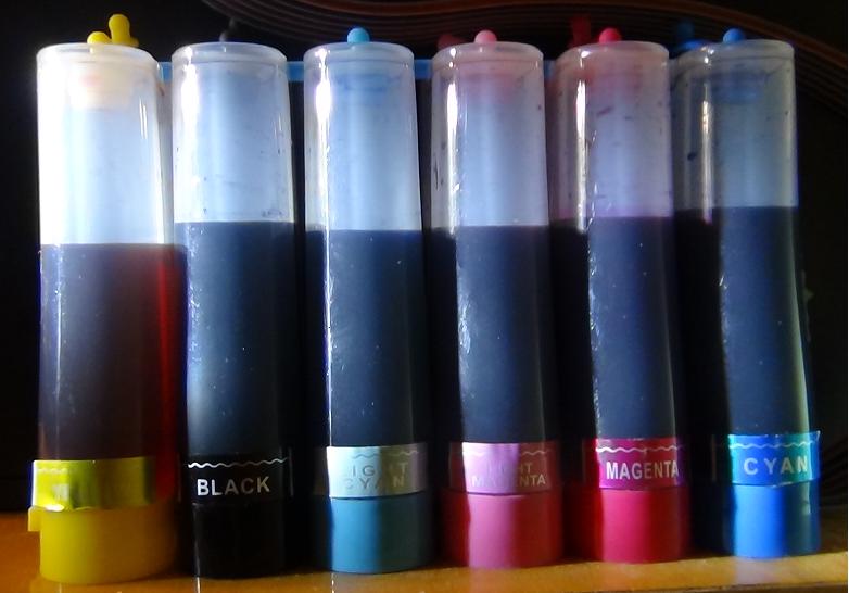

| Сообщение #9 Отправлено 21 марта 2012 - 00:02
И еще: заметил, что в емкосте с желтым цветом меньше уровень примерно 5-8мм по сравнению с другими емкостями. Это нормально?

эээ выложите фото доноров

| Сообщение #12 Отправлено 21 марта 2012 - 00:23
надо было с другой стороны, ладно это не важно,уровень чернил нормальный,ничего страшного нет в том что уровень разный.

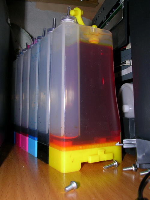

Вот фото
С другой стороны танков с чернилами есть воздушный отсек.Вот там уровень чернил должен быть значительно ниже.
У меня всегда он одинаковый. Когда опускается ниже, я открываю "заливочный" отсек и выравниваю их. Фиг его знает зачем я это делаю и почему стал делать, но сколько лет никаких проблем не испытываю в данном вопросе. Соответственно и заливаю я чернила не закрывая воздушный отсек.
Уважаемый,но по инструкции даже,воздушной отсек должен быть минимально заполнен чернилами!
(на винты не смотрите,это от разобранного R270)
