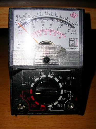

|    Сообщение #10 Отправлено 21 марта 2012 - 22:54   Kofevar
А чего там сильным в этом быть
У меня без динамика,стрелочка на шкале.Переключатель на Омега X10.Прозвонил F2(на выключенном принтере),стрелка стоит,не шелохнется.Делаю вывод,что капут предохранителю....С пищалкой наверно легче было б,но таких не имеем в наличии.Паяльника на 12v нет к сожалению,а лезть совковой оглоблей сами понимаете-ею можно всю мать расплавить...
  • Прикрепленное изображение: DSCN2380.jpg
Если Бог накажет нас за злые дела,сатана накажет за добрые....

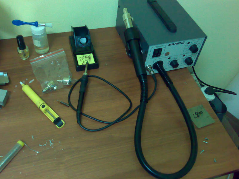

|    Сообщение #17 Отправлено 30 марта 2012 - 07:38   Dmitriy_KZ
Просмотр сообщенияKofevar сказал:
итал,что для микросхем есть специальные.
лучше на такую станцию разориться, толку от нее больше
Прикрепленное изображение: 30032012426_.jpg
