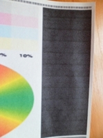

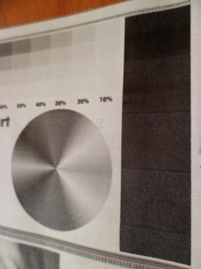

Canon mp270, неравномерный черный на первом листе слишком много черного, незнаю как описать, смотрим фото
|    Сообщение #1 Отправлено 18 марта 2012 - 16:25   МакSим
тест дюз нормальный, но черный на первом листе верху какбы переливает, а к низу страницы все норм, на втором листе черный равномерный
после ночного простоя первый лист снова заливает а последующие нормально
Прикрепленное изображение: SAM_17021.jpg
На тесте дюз тоже заметны полосы
Прикрепленное изображение: SAM_1703.JPG

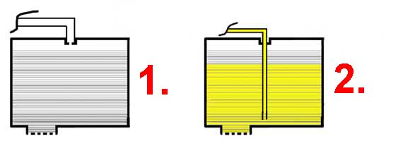

|    Сообщение #6 Отправлено 18 марта 2012 - 18:49   aaaa
Я спрашиваю про уровень чернил в отсеке с воздухом, h
  • Прикрепленное изображение: Untitled-1.gif
|    Сообщение #7 Отправлено 18 марта 2012 - 19:30   МакSим
ВО пусто, как на рисунке
|    Сообщение #8 Отправлено 18 марта 2012 - 19:38   aaaa
МакSим,
Тогда хорошо, в том смысле, что не перелив.
Но причина остается тайной. Сами чернила вызывают сомнения.

через восемь часов, с закрытой банкой черного, все рабно черный на первом листе переливает вверху, ближе к низу нормПрикрепленное изображение: SAM_1707.JPG
  • Прикрепленное изображение: SAM_1706.JPG

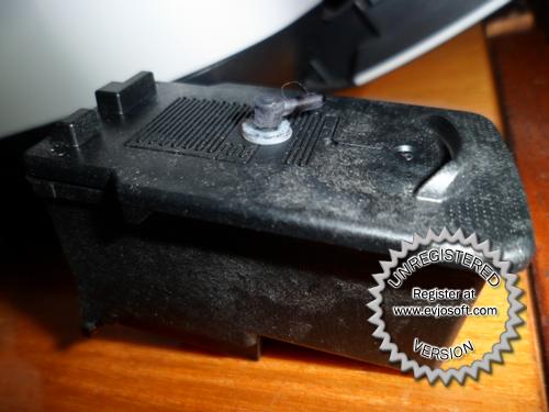

|    Сообщение #15 Отправлено 19 марта 2012 - 17:29   burykin
МакSим, такие кропы делаешь, нифига не видно.
Просмотр сообщенияМакSим сказал:
заккрыл банку наглухо (заткнул фильтр) посмотрю что вечеров будет
Это зря, будешь печатать не забудь открыть.
1. Что за тест такой печатал?
2. Капа пустая?

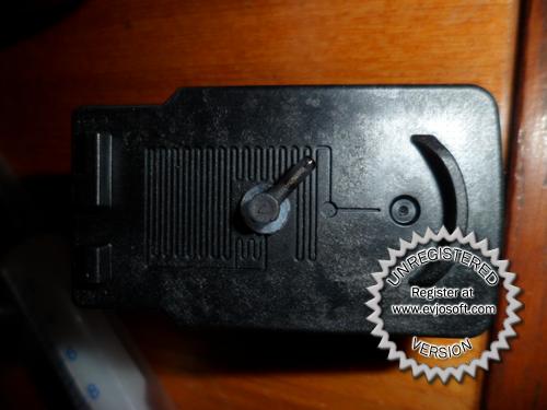

3. Фото картриджа (всей верхней крышки) с Г-образным штуцером можно?
|    Сообщение #16 Отправлено 19 марта 2012 - 17:42   Anbel
Мня интересует такой вопрос: кто Вам ставил СНПЧ, т.е производил подготовку картриджа в первый раз??? Скорее всего у Вас Г-штуцер касается паралона и соответственно идет перелив. Поэтому и говорю, чтобы Вы заткнули картридж а не затыкать пробкой донор и пропечатать так.
|    Сообщение #17 Отправлено 19 марта 2012 - 18:38   aaaa
Вы думаете, что будет большая разница, 1 или 2 ?
  • Прикрепленное изображение: zz6.jpg

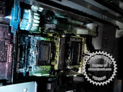

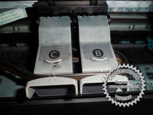

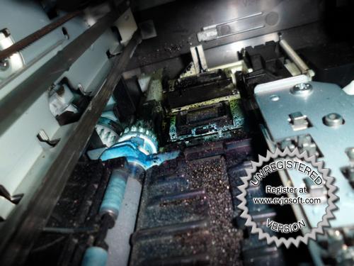

|    Сообщение #18 Отправлено 19 марта 2012 - 18:44   МакSим

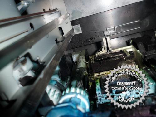

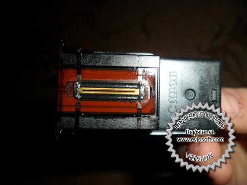

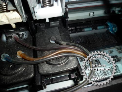

Проверю теорию на щет трубки а пока смотрим фото:
Прикрепленное изображение: image 03 (500x375).JPG
Прикрепленное изображение: image 04 (500x375).JPG
Прикрепленное изображение: image 05 (500x375).JPG
Прикрепленное изображение: image 06 (500x375).JPG
Прикрепленное изображение: image 07 (500x375).JPG
|    Сообщение #19 Отправлено 19 марта 2012 - 18:52   aaaa
МакSим,
Мне эта Evjosoft реклама так себе... :drinks:
|    Сообщение #20 Отправлено 19 марта 2012 - 18:59   МакSим
Прикрепленное изображение: image 08 (500x375).JPG
Прикрепленное изображение: image 09 (500x375).JPG
Форум не позволяет загружать качественные картинки, поетому сжымаю фотки конвентором, который етот логотип ставит (покупать надо)
Прикрепленное изображение: image 010 (500x375).JPG
Уголок в картридже не торкается поролона, но на всякий случай укоротил на 1-1.5мм
